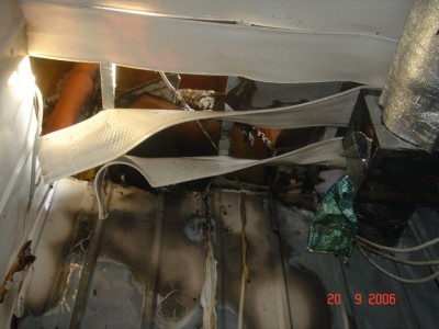

Вчера чёртовы таджики которые жили (до сегодняшнего дня) в бытовке и ремонтировали подъезды - что то коротнули в электрощитовой.
Результат хреновый
Хорошо что человек был начеку (6:30 утра) ...
В общем потушили = но ущерб на 3000 баксов

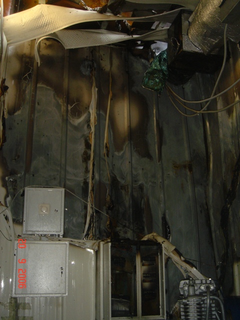

Горело хорошо. На вводе коротнули чем-то хорошим. Все равно должна была отработать защита в питающем центре. Либо автоматы (вставки) не расчетные стояли, либо неисправные. По всей вероятности протокол "петли "фаза-ноль" левый. А может кабель был перегруженный, гореть начал.
Щит выгорел полностью. Наверное уронили на вводные клеммы говно какое-нибудь.

Gamlet, Всё было исправно и отработало нормально. Нагрузки от нас - не было, нагрузка была от питающего кабеля - ессли выложить фотку побольше - видно отстреленые автоматы.
Кабель был расчитан на 30 Квт потребления
Год всё было в порядке. Чудес не бывает.
А вот как раз питающий элемент почему-то не отстрелил - но мы тут невиновны
Причем причина возгорания не в этом щите совершенно - просто щит оказался при коротыше - слабым местом - загорелся счетчик а от него и остальное

Я про питающий и говорю. Если питающий фидер на Вашем балансе, то как бы Ваши проблемы, что автомат, защищающий Ваш фидер, не отработал. А если Вы сидели в этом ЩР и граница балансовой принадлежности проходила по верхним клеммам Вашего питающего автомата, то проблема сетедержателя в том, что у него не соответствовал номинал защиты.
Даже если самый тупой таджик полезет и сделает КЗ, ничего гореть (кроме самого таджика ) не должно, а четко отработать.

Вот со всем этим говном и приходится разбираться когда что-нибудь е..нет. Крайнего не найдешь. Руководитель потребителя ты? Набо бы всю эту тему уладить с балансодержателем сетей. Составляется такая бумага как Акт балансового разграничения ответственности, в котором четко чертится красная черта - где чьё.
По уму, коммутационный аппарат от которого ты запитан, должен быть твой. Если нет, то та сторона, от которой ты запитан, должна была побеспокоиться о соответствии защиты нормам ПУЭ.
