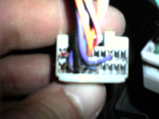

1. Достаем блок управления климатом.
2. Отсоединяем разъемы и смотрим нa тот который побольше.
3. Там где отсутствует один провод (где отсутствуют два провода подряд, так и должно быть) этот контакт на разъеме нужно замкнуть на массу. Проскакивал вопрос в форуме, у кого-то на европейке начали покаывать фаренгейты, надо проверить этот провод.

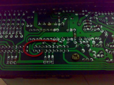

4. Разбираем блок и припаеваем перемычку.
5. Радуемся жизни и не разрушаем себе мозг формулой C = ( F - 32 ) x 5/9

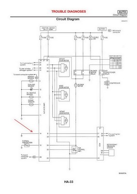

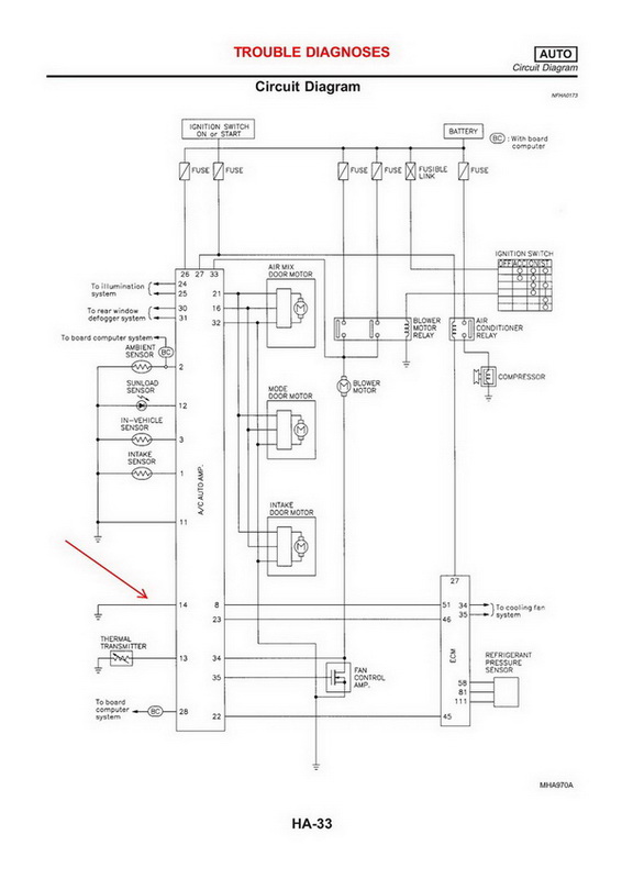

Re: Климат контроль J30 USA, фаренгейты в цельсии, руководство!
Проверь на блоке управления климатом 14 контакт на разъеме. Для цельсия должна быть земля, для фаренгейта ее нет, показано красной стрелкой.

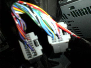

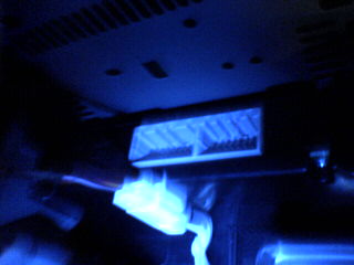

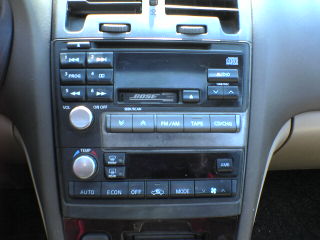

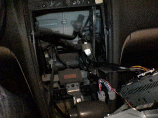

фото отчет как я ломал климат
Попытка перевода на цельсии не удалась
- Вложения
- DSC00039.JPG (17.56 КБ) 15407 просмотров

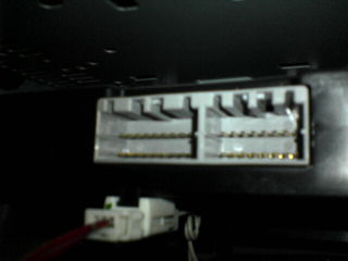

- нашел заветные фишки
- DSC00036.JPG (19.94 КБ) 15404 просмотра
- DSC00037.JPG (12.17 КБ) 15407 просмотров
- нашел разъмы на климате
- DSC00035.JPG (15.55 КБ) 15413 просмотров
- короче выдрал все
- DSC00038.JPG (21.68 КБ) 15402 просмотра

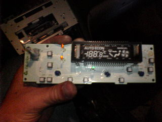

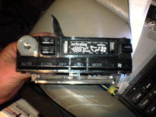

раз разобрал надо осмотреть
- Вложения
- DSC00045.JPG (21.3 КБ) 15393 просмотра
- DSC00044.JPG (16.02 КБ) 15395 просмотров

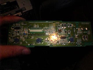

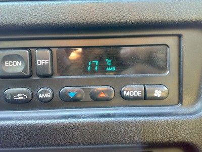

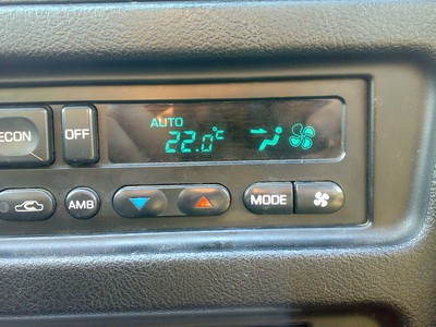

- заодно разобрал веськлимат чтобы посмотреть чтоже там такого интересного
- DSC00041.JPG (24.59 КБ) 15420 просмотров
- убедился что эта тварь может показывать цельсии
- DSC00043.JPG (18.04 КБ) 15429 просмотров

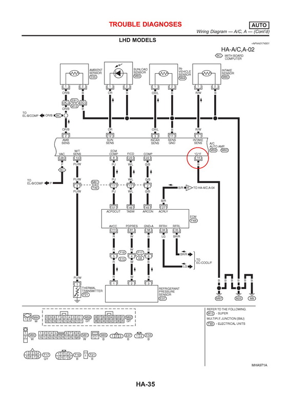

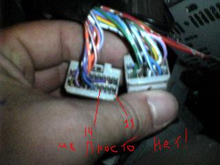

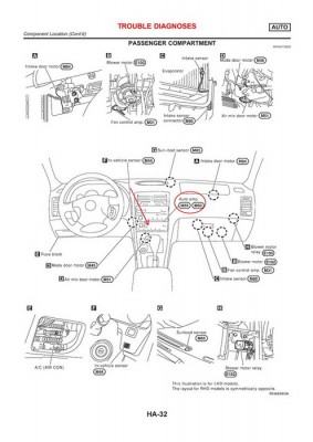

Апофиоз всего
контакты указанные в схеме просто отсутствуют
ни один номер не соответствует схеме
короче нужен другой способ
- Вложения
- DSC00040.JPG (17.86 КБ) 15403 просмотра
