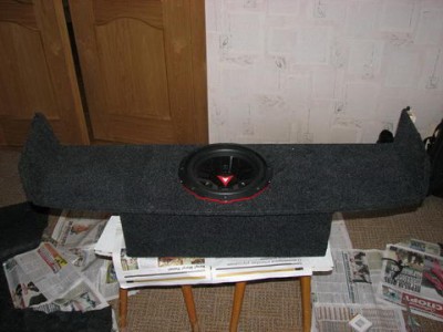

Mr.Moon, а установка саба в полку на A33 каким образом происходит? Это надо фриэйр саб, насколько я понимаю, так? Просто прикрепить его, без всяких ящиков и т.д. Как его крепить , диффузором вверх (чтобы еще в салон отверстие было), а сверху со стороны салоны решетку ставить, или как? Он же задним пассажирам по ушам долбить будет, ведь на уровне ушей находится будет. Или же с полке в любом удобном месте диффузором вниз?

По поводу установки уся на заднюю полку- сам хотел приспособить данное место, приезжал к Mazay сказал, что торсионы можно убрать и поставить пружины или амортизаторы. viewtopic.php?f=22&t=8504&st=0&sk=t&sd= ... 0%BD%D1%8B У нас Кулибины вообще хотели как у лексуса. Подумал не совсем хорошая затея.
2.Саб ставить в полку, а снизу ЗЯ или ФИ для «восьмерки» литраж маленький нужен, как раз вместо аптечки. Типа такого, но ящик будет меньшего объема. Фришка очень требовательна к подготовки багажника.
3. Усилитель под кресло не критично, даже у такого гуру электричества как Trusisshka уси именно в этом месте.
4. Если все хорошо отстроено, то по ушам бить ничего не будет, а для этого как раз и необходимо хорошее ГУ.
