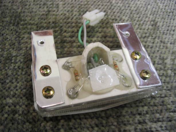

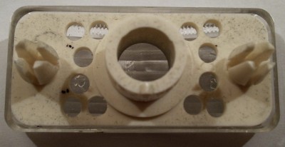

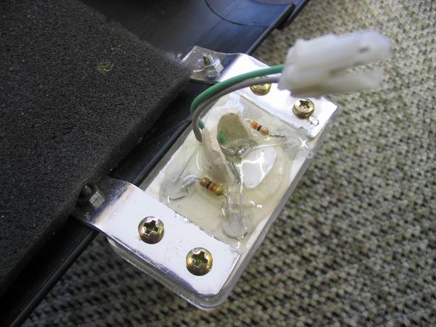

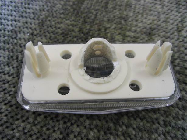

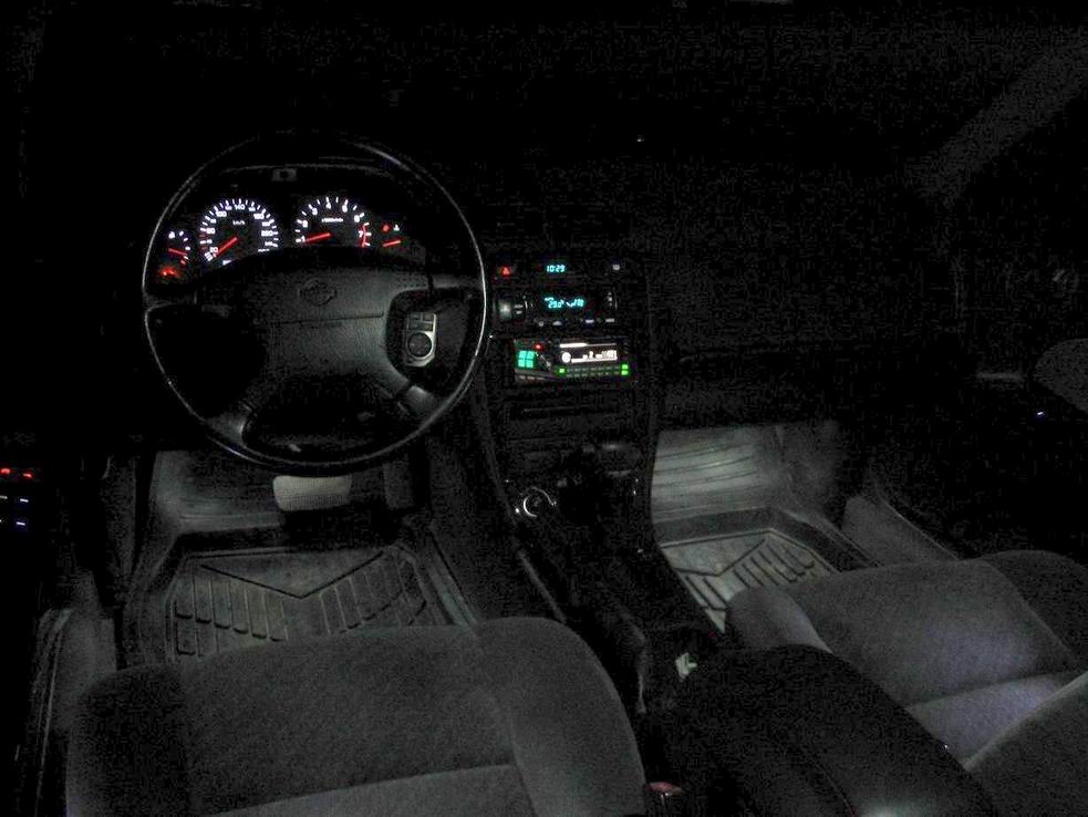

Вот мой вариант подсветки ног. Подсветка сделана из жигулевских повторителей поворота.
Выкинута лампочка, врезаны диоды. Подключение параллельно основному потолочному светильнику.
Вот ссылка где брать питание http://www.cefiro.ru/experience/showart ... &thiscat=2
Подсветка не яркая, не напрягает.
Комфортно офигенно
Комфортно офигенно

продолжение

Вообще очень удобная весчь...
Можно верхний свет в салоне не зажигать при посадке в авто, и так все видно.
Молодец!
Молодец!

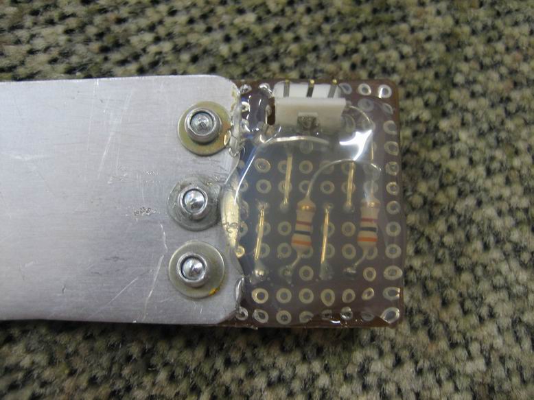

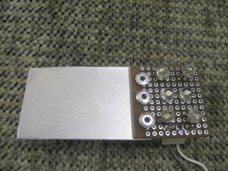

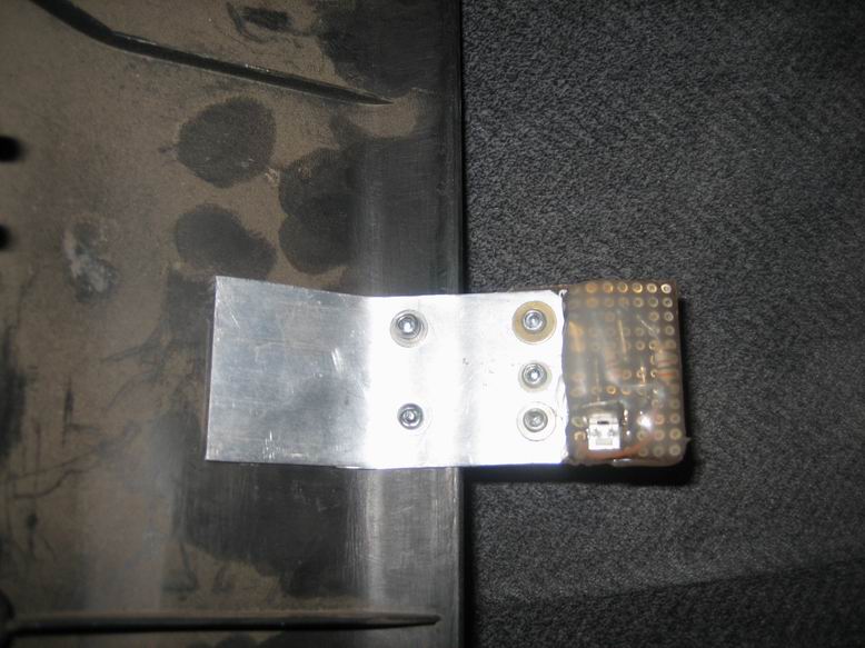

еще вариант подсветки ног, попроще, поярче
В пластине сверлятся дырочки и она приклепывается или привинчивается к нижним частям торпеды. Плата герметизирутеся термоклеем. Питание берется с потолочного светильника или с подсветки ключа зажигания (при его наличии).
