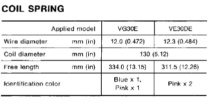

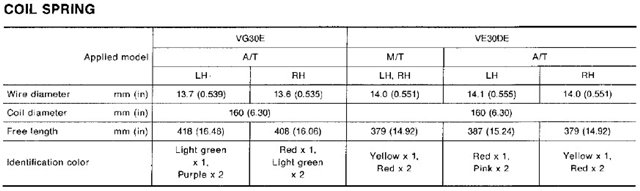

Ну как минимум на 30-ку и 32-ю всё это расписано в фирменном мануале. А с 33-й - обломс.
Вот для J30 передок
задок
Вот для J30 передок
задок
