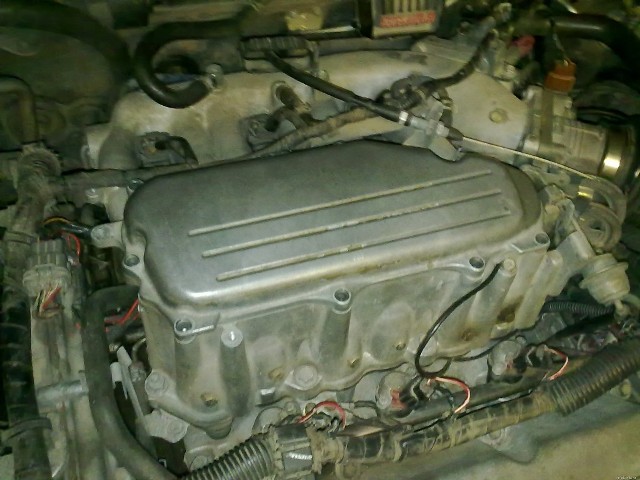

Всем привет. Сёдня взялся за ремонт своего максимки. У меня появилось несколько вопросов. Для чего вот эти штуки? (см. фото)
Вот эту вещицу обнаружил сняв блок с предохранителями. Что это и для чего она? И для чего вот эта плита? На неё что можно что-нибудь поставить если снять?
Извиняюсь за качество снимали на телефон.

плита эта-это отвод картерных газов)там вакум который справа открывается и отводит их...

Спасибо. А то я уже подумал турбонаддув какой-нибудь тут ставиться.

Зачем вводить в заблуждение? Где картер и где эта "плита"?Dj Devil писал(а):плита эта-это отвод картерных газов)там вакум который справа открывается и отводит их...
первое фото что-то не открывает в полноразмере
Drunken_Master - это впускной трубопровод - состоит из двух частей - верхней и нижней секции. Верхняя назывется нагнетательной камерой. Служит для сглаживания пульсаций всасываемого (подаваемого в двигатель) воздуха.

первое фото, если не ошибаюсь угольный фильтр..

о как))))ну мне так "мастера" сказали....буду знать теперь куда НЕ надо ездить....Анатолий Васильев писал(а):Зачем вводить в заблуждение? Где картер и где эта "плита"?Dj Devil писал(а):плита эта-это отвод картерных газов)там вакум который справа открывается и отводит их...

Гы. А зачем ты туда полез?

Хм, проблемы с электропроводкой, поэтому полез во впускной коллектор.

под этой плитой есть заслонки на 3 рисунке ! они открываются вакумом кажется после 6000 тыщ оборотов и изменяют геометрию впуска! для чего нужно не знаю

для быстрого и безпровального выхода на кикдаун.BlackPrince писал(а):под этой плитой есть заслонки на 3 рисунке ! они открываются вакумом кажется после 6000 тыщ оборотов и изменяют геометрию впуска! для чего нужно не знаю

я отключал эту систему и без неё ездил! и делал чтоб эти заслонки постоянно были открытые ! они вообще ниначто не влияют !тах писал(а):для быстрого и безпровального выхода на кикдаун.BlackPrince писал(а):под этой плитой есть заслонки на 3 рисунке ! они открываются вакумом кажется после 6000 тыщ оборотов и изменяют геометрию впуска! для чего нужно не знаю
во всяком случае я ничего не чувствовал
