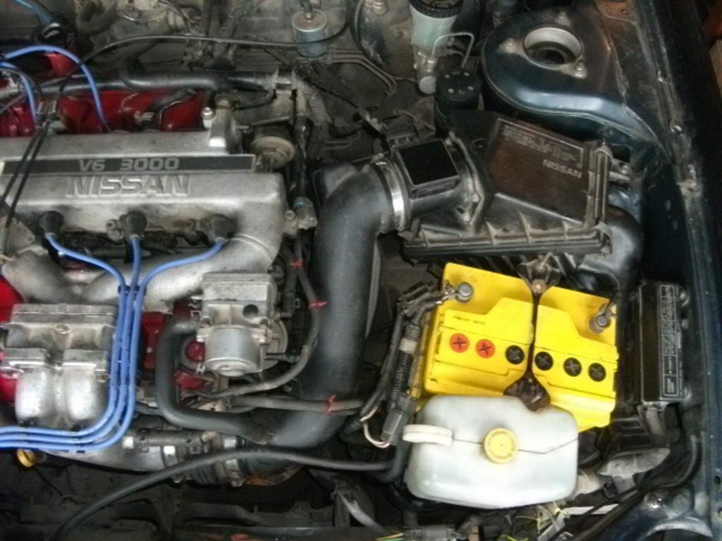

maxima j30 VG30E Замена форсунки(с фото и пояснениями)

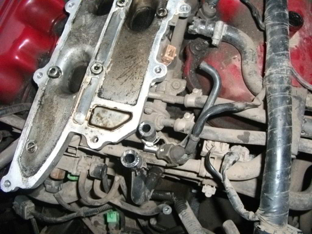

Re: Замена форсунки(с фото и пояснениями)

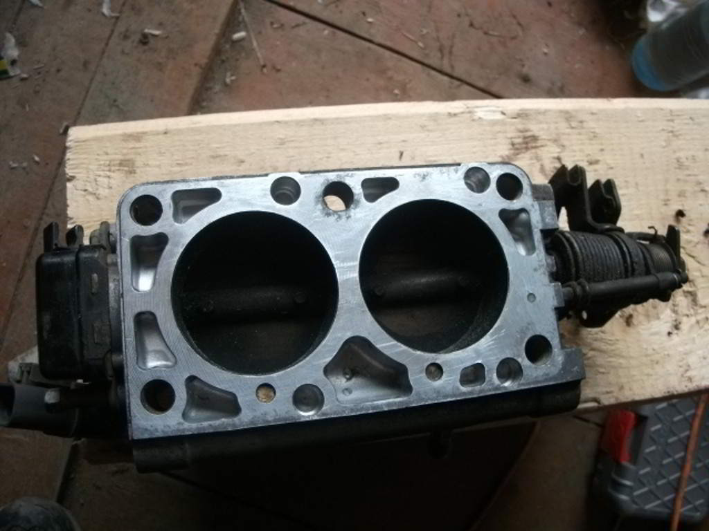

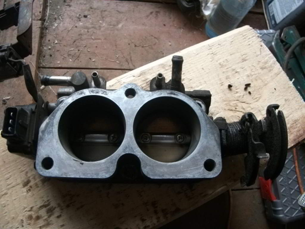

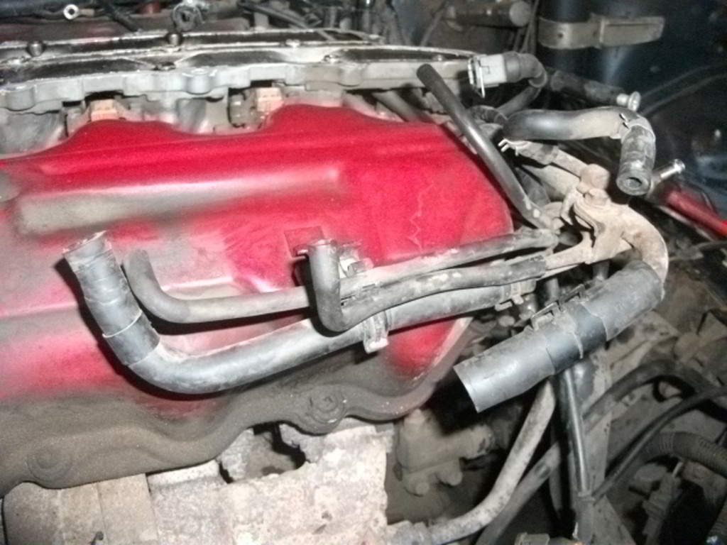

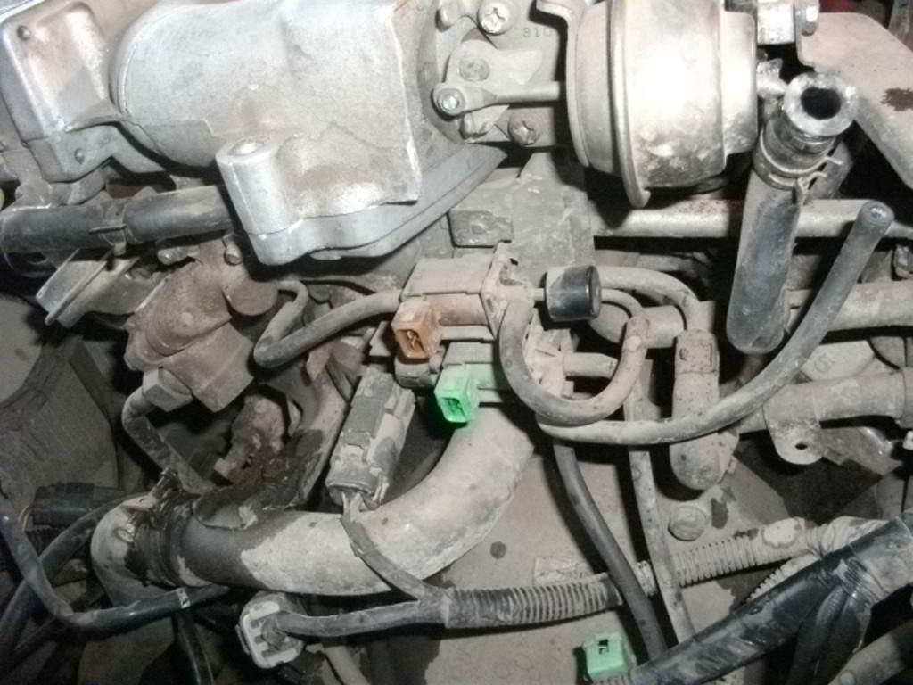

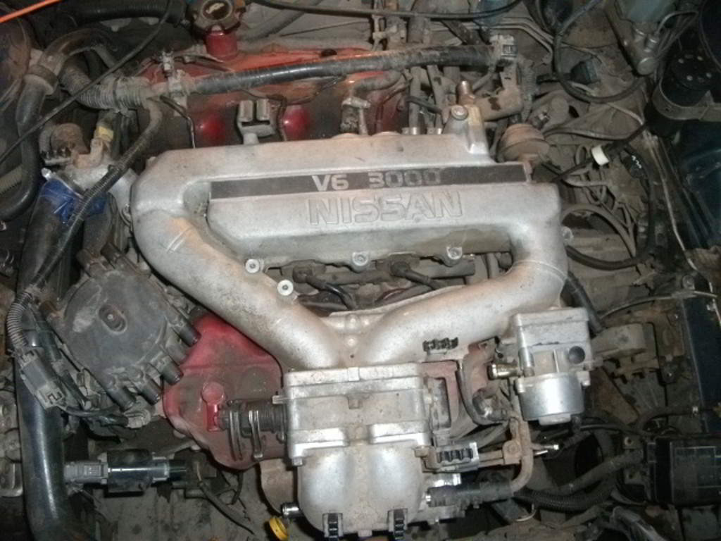

Re: maxima j30 VG30E Замена форсунки(с фото и пояснениями)
Ещё бы по порядку и сразу полностью выкладывать получалось,а то второй отчёт делаю и всё в разброс,надеюсь модераторы подправят на этот разSirkon писал(а):Шикарный отчёт, риспект тебе братуха!!!

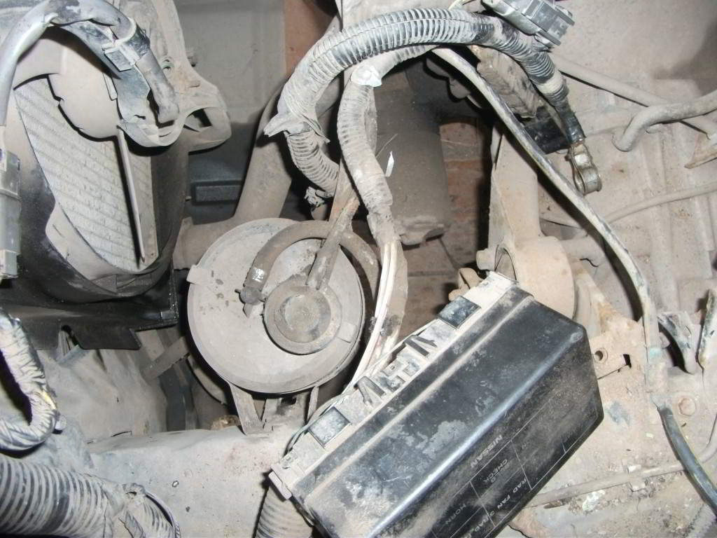

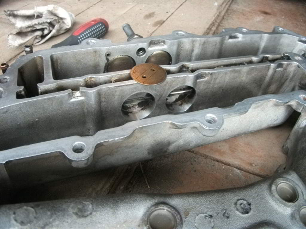

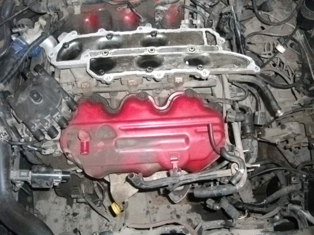

Я использовал 646 растворитель и очиститель карбюратора,но пойдет и бензин не сильно засраноSirkon писал(а):А чем мыл внутренности, особенно коллектор, который на последнем фото ?
