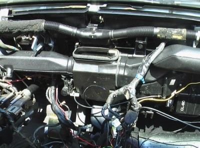

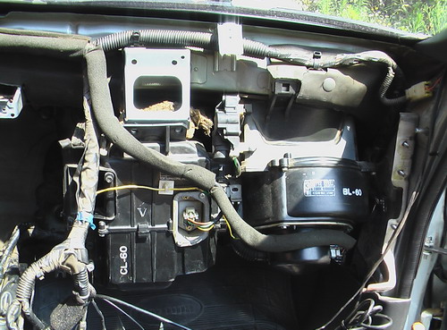

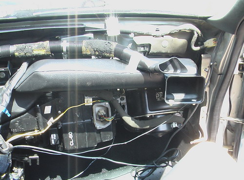

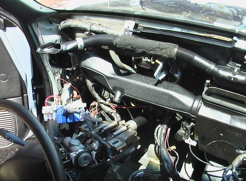

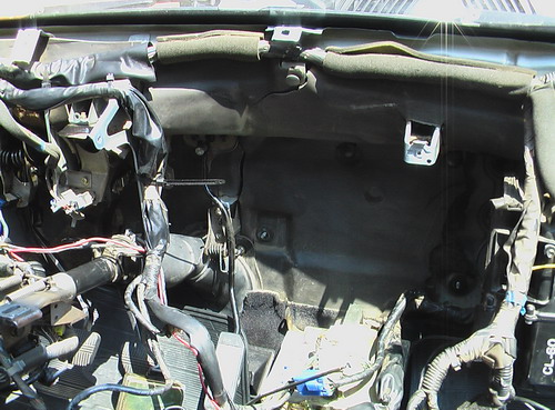

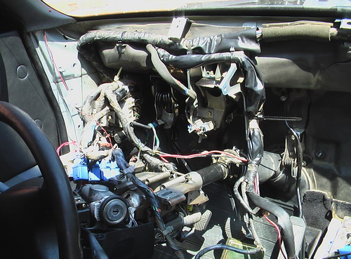

Ленивый только не снимал :)
Откручивай все, что видишь.
Начини с разборки бороды, потом открути рулевую колонку, болты снизу, саморезы сверху под дефлекторами, вынь бардачок и верхняя часть уже почти слезла.
Дальше перед тобой печка, опять крути что видишь.
Вот когда ее открутишь, тогда раскручивай саморезы, соединяющие ее половины. Только после этого сможешь достать радиатор.

Спасибо,зрелище впечатляющее!

Страшно саморезы и болты перепутать :lol:
Все легко и просто. это не не Тазик и не, тем более, Волга. Главное начать.

А вот на третьей снизу фотке детальку на которой написано CL-60 есть вариант снять не снимая всю панель, доступ к ней вроде есть когда бардачек разберешь, выкручивал винты и скобу снимал, но там со стороны двигателя кажется что то держит. Не поскажете? А то кто то до меня видно тоже пытался снять и трещина теперь в низу, когда кондей работает вода капает. Приклеил заплатку резиновую, сухо, но хотелось бы сделать но надежней, да и почистить все там от мусора.

Менял неделю назад радиатор печки 2 дня делов, после первого дня когда в салоне остался один руль волосы стали дыбом, думал не соберется :) на второй день после сборки из все кучи болтов осталось 3 лишних и не хватило около 6 саморезов :) в итоге оказалось что радиатор целые а текло в месте соединения патрубков (они пластмассовые) и самого радиатора :) так что сейчас у меня запасной радиатор печки :)
Гамлет чет ты много всего разбирал я не снимал центральную балку и кожух с рулевой колонки все и так хорошо вытащилось :) а без холодильника хоть как извращайся не снимешь я пытался так сделать поломал корпус холодильника пришлось клеить, паять, усиливать :(
да еще так как в моей чудо книжке (руководству по ремонту и обслуживанию максим жи 30) не было указано, где стоит печка и где штуковина которая охлаждает, у меня было легкое удивление когда я отключил патрубки с печки, а черная приблуда на 4 фотографии не вытаскивалась, но после спуска фреона все пошло по маслу :)
