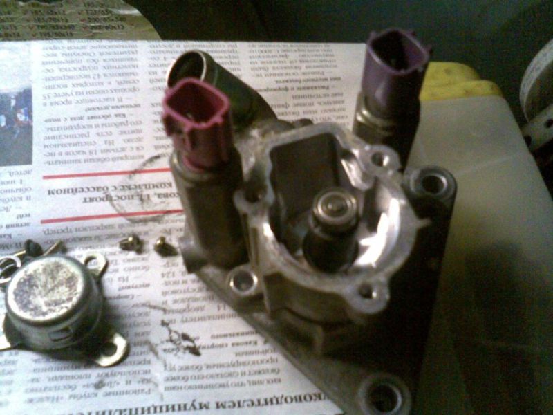

всем доброго времени суток. так как у меня максима только 1 месяц мало что в ней понимаю. вобщем картина у меня такая: на прогретой машине выставляю обороты хх 650-700 об/мин по тахометру. работает нормально пока педаль газа не трогать а потом либо 1200-1700 либо 300-400. а при пуске двигателя если не успеть нажать на педаль газа то сто пудов заглохнет. в итоге попытался разобраться сам, открыл капот, внимательно все осмотрел, прислушился. после дросельной заслонки стоит какой-то электромагнитный клапан а внем раздаются щелчки и при этом прыгает стрелка тахометра. я его достал промыл но ничего не изменилось... дайте пожалуйста грамотный совет что это за байда и как сней боротся... если дело в нем то что это такое и где и за скоко его можно купить?
вот фото...

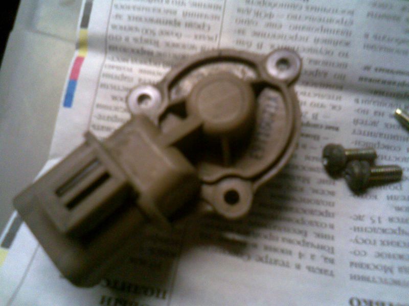

Сообщение Shtorm »
вот в разобранном виде...

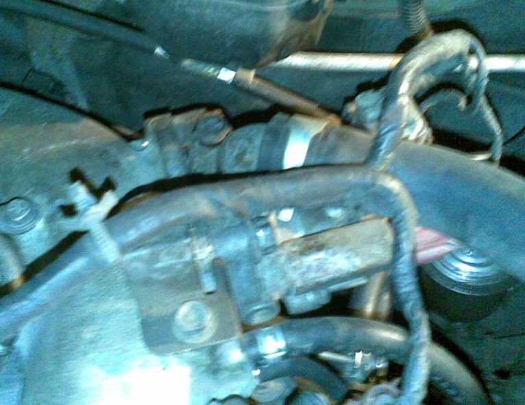

Сообщение Shtorm »
вот еще...

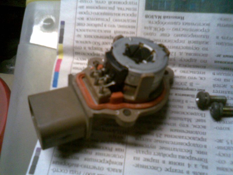

Сообщение Shtorm »
только на этой штуке почему то лейбл MITSUBISHI ...!!! ????

Безумству храбрых поем мы песню! В общем ты разбирал и чистил клапан холостого хода. В целом правильно, только зачем ты разбирал эл. двигатель? В общем если работает - то повезло. А после промывки и установки (обязательно прокладку на герметик с двух сторон - иначе подсос воздуха) надо его регулировать (ссылки на процедуру есть на форуме или на сайте cefiro.ru) . Но забросы оборотов ещемогут быть связаны с тросиком привода ДЗ
А мицубиси... ну на максиме много запчастей не ниссановских. Мицубиси и хитачи - основные производители комплектующих (особенно электрических).

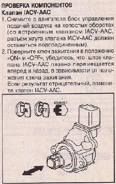

Посмотри тут http://www.cefiro.ru/experience/showart ... &thiscat=2 а новая такая стоит 10-12т.р продают все взборе. Я сам менял КХХ. отдельно нашол только Б/У. А два крайних клапана идут на рулевое и кондей. За холостые отвечает центральный.

судя по фото не до конца разобран для мойки регулятор хх...

Сам проверял так:
