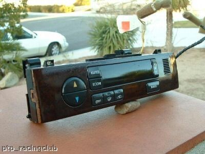

Сталкивался с такой проблемой.
Ни какого дилера не надо, в ТЦ Автомол, Кунцево, огромный выбор любых лампочек, бери свою перегоревшую для образца и подбирай, по цене около 25 руб. за шт.!!! Магазин, как заезжать по ул. Горбунова справа.
Но менять лучше все, т.к. при замене разбирают всю панель, поменяешь одну, и не факт что через неделю-две перегорит еще какая-нибудь, ресурс примерно у всех одинаковый.

У меня A32 и все кнопки климат-контроля светятся!selas писал(а):а должны ли светится кнопки управления климат-контроля
Когда купил авто, то светились не все. Лампочки сам поменял.
Что касается лампочек, то можно поставить и светодиоды.
Это решение будет более современным, но более трудоемкое.
Я не стал заморачиваться со светодиодами, а прямо на улице разобрал панель климат-контроля и поменял лампочки.
Лампочки покупал в обычном магазине "Радиодетали" подходящие по размеру и под напряжение 12 вольт. Выбор таких лампочек был широкий - можно просто белые, можно цветные.
Цена лампочки - точно не помню, но примерно 5-8 рублей.
Паяльник не требуется.
В принципе могу тебе лампочки выслать в конверте.
Несколько штук осталось не использоваными, т.к. купил с запасом.

и где находится штекер, чтобы полностью снять панель
