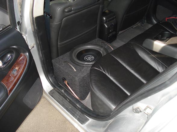

kimuguku, интересно и экзотично!!! А на уши не давит???Корпус для саба делался своими руками , получилось шибко криво но после обшивки его карпетом стало незаметно . Место установки саба долго и нудно вымучивалось . Так как нужно было оставить проход в багажника , часто вожу габаритные веши в багажнике. Пришёл к выводу что длинные вещи в багажнике вожу гараздо чаше чем полную машину людей и место для саба было выбрано в ногах за спинкой водителя.Плюс выводы на саб продублированы и в багажник так что при желание саб за пару секунд перемешается в багажник и там подсоединяется.
Да нет. Очень даже приятно играет.Если задирать громкость то давит, а так нет.Samurai555 писал(а):kimuguku, интересно и экзотично!!! А на уши не давит???Корпус для саба делался своими руками , получилось шибко криво но после обшивки его карпетом стало незаметно . Место установки саба долго и нудно вымучивалось . Так как нужно было оставить проход в багажника , часто вожу габаритные веши в багажнике. Пришёл к выводу что длинные вещи в багажнике вожу гараздо чаше чем полную машину людей и место для саба было выбрано в ногах за спинкой водителя.Плюс выводы на саб продублированы и в багажник так что при желание саб за пару секунд перемешается в багажник и там подсоединяется.

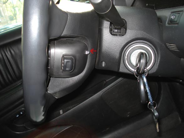

а вопросик, кнопки на руле по какому принципу работают? там типа 2 провода и на разных функциях меняется сопротивление на них или еще как-то? а то хочу подружить голову alpine cda-7995 с штатными кнопками и пока незнаю с какой стороны к вопросу подойти. то что продается для сопряжения стоит неадекватных денех...kimuguku писал(а):Получилось задействовать родные кнопки на руле для управления магнитолой . Был разобран маленький пульт от JVC и запихнут прямо в руль дио был выведен на задней крышке подрулевого управления круиз контроля.

да, к сожалению лично для меня потратить на безделушку лишние 200 баксов - проблема, уж простите... очень рад конечно, что повеселил, но ответа так и не получил, так что готов выслушать мнение специалиста, заранее благодарен.Mazay писал(а):Ну если 4000 неадекватные деньги .... то тут я уж не знаю))))))))
а провода от кнопок тянуться куда, случайно не видно было? а то по схеме смотрел - немного недопонял как там организован интерфейс... а то можно было бы не курочит руль, а вывести диодик в другое место... кончено лучше бы всего догнать принцип работы интерфейса и чет замутить самому, т.к. у альпины есть спецовый вход для этогоkimuguku писал(а):Кнопки делались по банальному просто. Курочился пульт от jvc даставалась платка и пихалась в руль, там снизу на обратной стороне руля есть небольшое открываюшееся отделение вот туда и пихалось. Дальше кнопки с руля напрямую припаивались к кномкам на плате от пульта а диодик выводился на другую сторону руля так чтоб был направлен на магнитолу. Впринцепе и всё. Пришлось правдо раскурочить родное упраление магнитолой но она у нас на разборке 30 баксов стоит и если что можно будет в момент востановить. По топорному , но в 90 проц. случаев это наш метод
