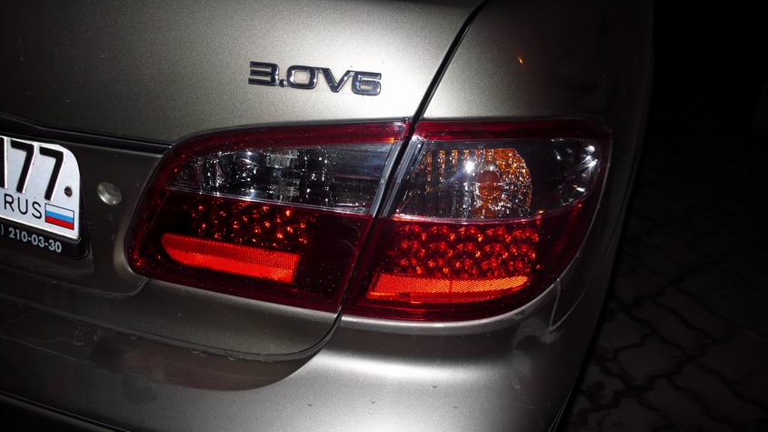

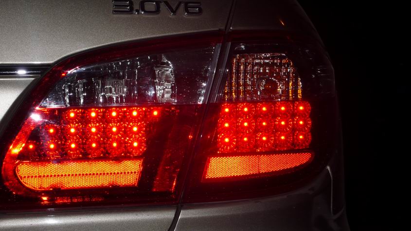

Поставил себе светодиодные задние фары (вожу сам).
Подтянул проводку габаритов к фарам на багажнике.
Вся установка заняла - 2-а часа, включая протяжку проводов.
Теперь ночью ни зачто не отгадать, что за машина.
Единственное "но" - в режиме габаритов фары немного ярче чем надо горят - сколько уже возил всегда так - навеное на заводе проверяют яркость при 12 вольтах, а не 13,8. Сегодня поставлю сопротивления на входе 20 Ом (на плюсовой или на минусовой провод) - будет то, что надо.
Вечером выложу фотки.

??? какие нафик сопротивления? Необходимо уменьшать напряжение , а не ток, стабилитрон ставить надо, или несколько диодов.Mike777 писал(а):Сегодня поставлю сопротивления на входе 20 Ом - будет то, что надо.
Давай фотки показывай, что там тайваньцы напаяли.
Сегодня после 22 часов выложу.
