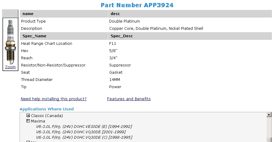

APP3924, купил в exist цена демократичная
AUTOLITE DOUBLE PLATINUM APP3924 соблазнившись на двойную платину по цене много ниже положенных NGK
autolite Double Platinum
судя по описанию на VQ- двигатели подходит, правда зазор пришлось уменьшить, в отличии , от NGK, где платиновый центральный электрод сделан в виде конуса, тут просто приварен цилиндрик к центральному контакту и напоминает обычные свечи, с внутренней стороны внешнего контакта, маленькая капля второй платины, свечной ключ подходит.
после установки, вместо старых свечей разницы в работе не почувствовал, правда баланс мощности по цилиндрам выровнялся, оно и понятно свечи новые, зимой посмотрим.
есть у Autolite XP3924 , более дорогие свечи с иридием, так же по описанию подходят на VQ XP3924
Autolite APP3924
-http://www.autolite.com/
