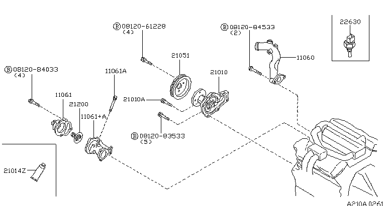

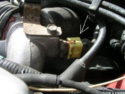

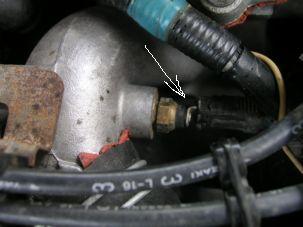

Привет всем кто обратил внимание. Проблема в том, что не могу найти термодатчики для замены (хотел взять на екзисте). На фото показаны два датчика, один на мозги второй на приборную панел. Тот что на мозги вроде нашел(Nissan 22630-51E10 Датчик уровня топлива) почему то оригинальная запчасть так называется хотя экзист предлагает аналоги в этом же окне в котором и оригинал а там написано что термодатчик. В общем вопрос правильно ли я взял датчик и как мне найти второй. Если кто знает просьба ответить. Заранее спасибо.
этот датчик идет на мозги вроде его нашел
а это фото того датчика который я ищу он то и идет на приборную панель
это фото из каталога там этот термосенсор в правом верхнем углу, его я и взял

Первый датчик температуры который идет на приборную панель.
Второй (Датчик уровня топлива, почему то он так называется на экзисте) этот идет на мозги.
