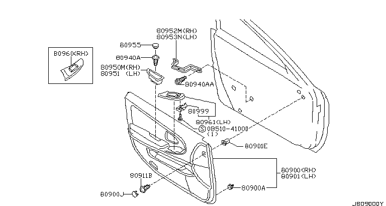

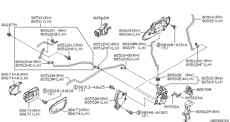

Всем привет! по поводу снятия обшивки вопрос.Как снять эту долбаную ручку открывания двери? Надо ли снимать декоративную накладку ну та на которой кнопки стеклоподемников? В основном проблема с ручкой я и так и сяк а она не хочет. :( :( Подскажите как ее снять?
Лучше максимы, только новая максима!
Сообщения: 2428
Автомобиль: меня возют...
Откуда: Актау
Сообщение Андрей С. »
Для снятия всей панели сама ручка не снимается, это не нужно. Вытаскивать нужно рамку, такую раковину декоративную.

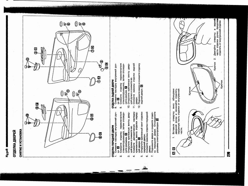

Хочу динамики поменять во всех 4-х дверях - как именно снять обшивку на А33? Нашел только одну заглушку для болта

обшивка
Сообщение Zasha »
Инстр.

Почистил в эти выходные я сетку колонок, сами колонки( под сеткой много пыли) и заодно и фонарик в двери. Всётаки снял обшивку. С нимал 35 мин, поставил за 10. :D
