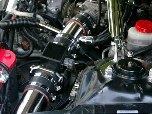

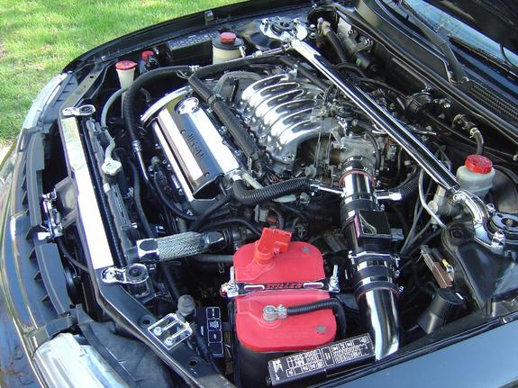

а вот кто скажет - накой большая хромированная труба? у нас там и так мало места. мне даже пришлось выдрать часть впуска которая стоит после штатного фильтра. заодно туда и газовое оборудование поставили
Сегодня установл данную систему ( огромное спасибо goha. за предоставленный девайс ) Я тоже с этим столкнулся, когда ставил..... разобрвл все, даже хотел аккамулятор развернуть, всеравно не влезает с этой трубой. Только нада будет патрубки заменить на силиконовые. получилось так..... http://foto.mail.ru/list/adelman/127

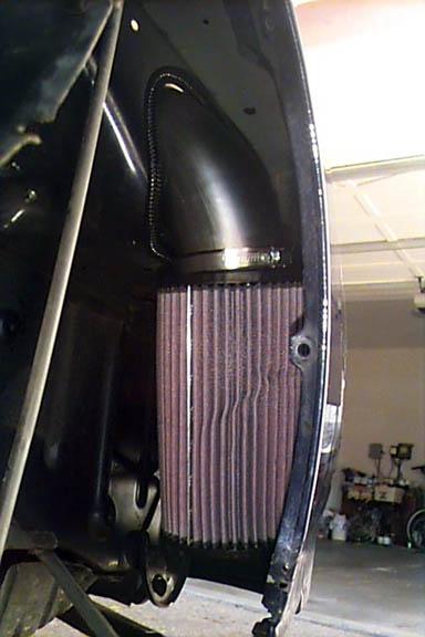

а еще берешь большую гофру. насаживаешь на фильтр и выводишь в переднюю часть автомобиля под решетку илил в бампер. чтобы встречный поток воздуха еще сильнее заходил туда и проходил в систему впуска. чем быстрее едешь, тем быстрее вдувается воздух.
а то под капотом воздух теплый - кислорода мало. смесь горит хуже.
