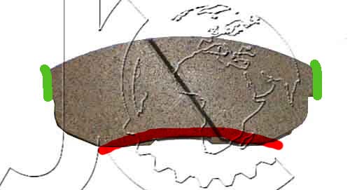

Наконец-то нашел время и снять суппорт, и отписаться тут.
Это я по поводу дребезжания спереди справа при затяжном торможении .
Тщательный осмотр выявил следующее:
1. Износ торм.дисков - менее 50%, т.е. причина не в них.
2. Колодки - еще живее всех живых. Значит - пока не меняем.
3. На торцах колодок (пометил зеленым на рисунке) обнаружил нечто похожее на окисел, препятствующий свободному ходу колодки в суппорте (у меня так на Пассате было, приходилось наждачкой чистить). Но здесь, по-моему, была все-таки грязь, т.к. я легко ее счистил пальцем в нитяной перчатке, в которой работал.
Вокруг много чего промазано медного цвета смазкой. У меня ей обработана и резьба колесных болтов, и пр.
Внимательно посмотрел, перед тем как стирать, и уверился что стираю не смазку, а именно грязь.
На холодном суппорте колодки, мне показалось, свободно ходили к/от торм.диска, а вот на горячей, наверное, из-за этой грязи иногда не сразу доходили до диска, отсюда и скрип. Хотя износ поверхности колодки - равномерный.
В общем, пока результат - налицо. Биения и пр. нет!
4. ВОПРОС К СПЕЦАМ
На рисунке в обозначенной красным зоне рабочей поверхности "внутренней" колодки (которая непосредственно прилегает к торм.цилиндрам) есть выработка. Видимо, колодка стирается о выступающий край торм.диска. Это норма? Еще раз повторю, что износ торм.дисков незначительный, а колодки еще живые.
Или это может быть следствием того, что колодки неравномерно прижимались к торм.диску?
