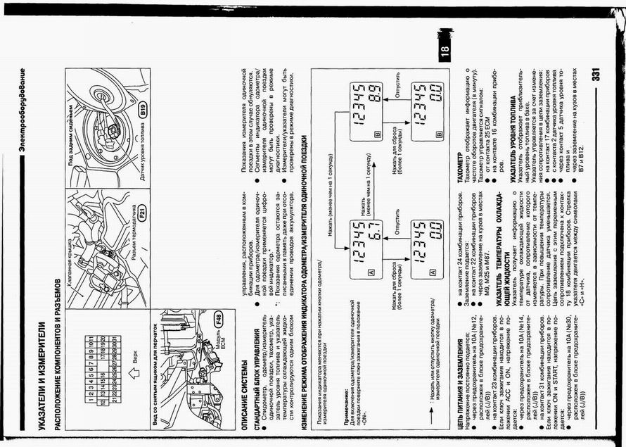

КХХ заказал в Existe.
Вопрос - как добраться и снять ECU ( А33, 3.0, 2001 г. руль левый) , хочу посмотреть на микросхемы ( хотя запаха гари в салоне не было)
