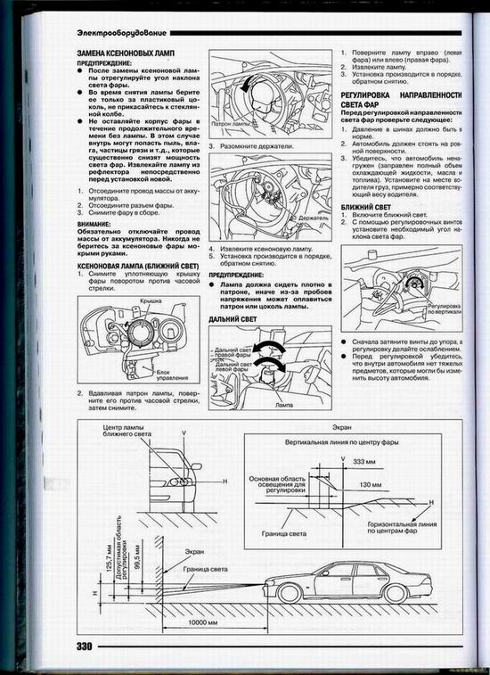

1. вариатн на схеме
2. регулировка на датчиках которые стоят около задних колес. т.е. регулировка тяги идущая от датчика к кузову.

Такаяже беда, буду пробывать, тока не понял какие винты надо затягивать до упора(регулируется пластиковым белым шестигранником?)

Болт белый.
Скажу вам так, прежде чем производить регулировку нужно померить высоту света на стене. (стенде)
На первый взгляд мне показалось, что свет действительно низкий, но на трассе в полной темноте светят супер.
И электронные регулятьры отлично работают при загрузке багажника.
А в городе почемуто кажеться что светят низковато.
Это я к тому что если перестараться с регулировкой то слепить встречных это плохо.

Zasha, если не секрет, из какой книги скан? неплохо тоже такую прикупить
Вадон
Сообщения: 132
Зарегистрирован: 09 май 2007 05:19
Автомобиль: A33 3.0 2001
Откуда: Харьков
Сообщение Вадон »
olleg писал(а):Zasha, если не секрет, из какой книги скан? неплохо тоже такую прикупить
:wink: nissan cefiro maxima QX модели выпуска 1998 - 2002гг. Новосибирск ООО" Автонавигатор "www.avtodata.ru

Спасибо ,приподнял, чоть чтото видно стало теперь надо полирнуть фары :)
