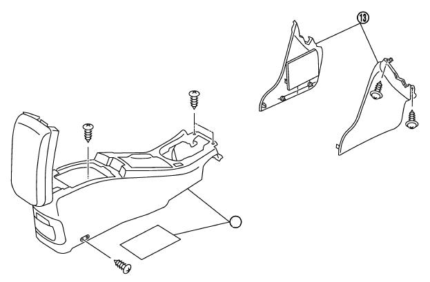

Ребята, возник такой вопрос, нужно заменить лампочки на передней панели кондиционера освещения при включенном свете. Работает только половина табло. Если кто знает, куда нужно лезть))) То подскажите пожалуйста, буду благодарен, и еще, какие туда нужно подготовить лампочки? Хелп плиз))))!!!!!У меня модель А-33, 2003 года. Панель дигитальная, черного цвета. При включении света загорается зеленый цвет на всех кнопках. Спасибо за внимание:)

vovan200479 писал(а):Ребята, возник такой вопрос, нужно заменить лампочки на передней панели кондиционера освещения при включенном свете. Работает только половина табло. Если кто знает, куда нужно лезть))) То подскажите пожалуйста, буду благодарен, и еще, какие туда нужно подготовить лампочки? Хелп плиз))))!!!!!У меня модель А-33, 2003 года. Панель дигитальная, черного цвета. При включении света загорается зеленый цвет на всех кнопках. Спасибо за внимание:)

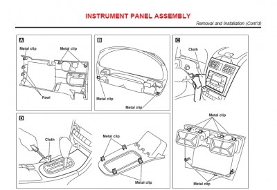

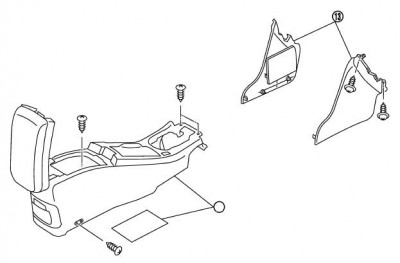

http://photofile.ru/photo/georgiyrv/266 ... 068114.jpg
http://photofile.ru/photo/georgiyrv/266 ... 067471.jpg
посмотри эти ссылки - станет понятно как снять блок управления климатом.
там собственно на защелках фальшпанель а потом надо смотреть по месту.

Георг, спасибо за чертеж)Думаю, что после этого у меня не возникнет проблем со снятием панели) Попробую)

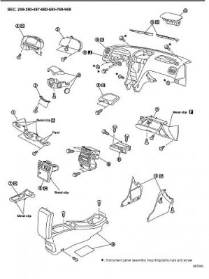

Сегодня попробовал снять панель... Переднюю часть облицовки снял, открутил с верху сам блок магнитофона, климат контроля, а снизу не могу подлезть, чтобы открутить. Мешает пепельница и прикуриватель.
Быть может, кто-то снимал, знает, куда там нужно залезть, чтобы не сломать панель) Спасибо за внимание)

vovan200479 писал(а):Сегодня попробовал снять панель... Переднюю часть облицовки снял, открутил с верху сам блок магнитофона, климат контроля, а снизу не могу подлезть, чтобы открутить. Мешает пепельница и прикуриватель.
Судя по рисунку пепельница+прикуриватель составляют единое целое с блоком климата и магнитолой и два болта находятся снизу под пепельницей, т.е. что бы подобраться туда возможно надо будет снять подлокотник (см. рисунок)

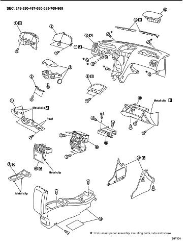

Re: ребята подскажите новичку,как снять магнитолу на 32?
shark777 писал(а):помогите!как разбирается пластик в салоне,нужно заменить магнитолу!
