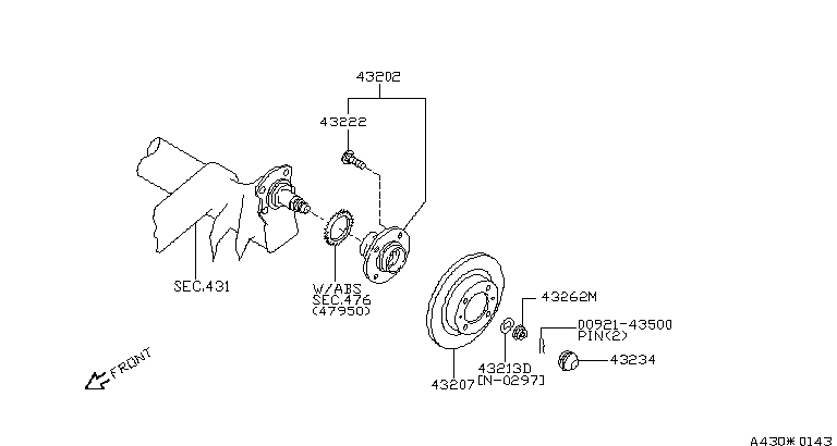

Саня Рякин писал(а):У меня когда на диск изнутри смотришь, там ещё какая то зубчатая шайба что ли? она крутится вместе с диском
См. картинку там ничего нет. Может перед ступицей №47950.
Задняя ось.gif (4.98 КБ) 5237 просмотров

да наверно она, значит прикипел? :evil: кстати на новом диске дырочки только под шпильки, а те две что на старом диске , нету...
Вообще-то эти дырочки для семника. Вкручиваешь болты - усилием вкручивания его должно оторвать.
