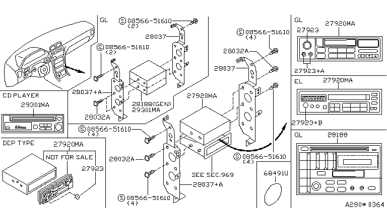

Судя по картинке она действительно без разбора ЦП не должна выниматься.
И магнитола у меня была совсем не похожа на те что на картинках, хотя тоже Clarion, и вставлялась в отдельные салазки. (не оригинал стало-быть)
Крепления 28037 на месте.
Пришлось вытащить старые салазки, закрепить новые, соединить провода и вставить все на место.
