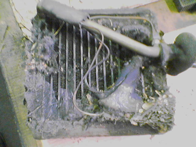

радиатор печки чистил, продувал через окошко датчика кондиционера за бардачком,
это и был испаритель, только снять его надо,разобрать и помыть.
он у тебя вот так выглядит примерно:

не - уже получше выглядит :)
из дому взял пылесос на 1600вт., соорудил насадку из тонкого гибкого кембрика диаметром 2 см. и им пылесосил, после чего - стало намного лучше дуть и холодить :)
PS: снимать его, как я понял, дело не совсем тривиальное...
да и кондиционер только заправил - деньги на ветер уйдут если его сдергивать...
решил в дополнение затонировать - должно помочь :)
