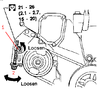

Manager, заезжаешь на яму или подъёмник (в крайнем случае на домкрат и чурки) снимаешь защиту, если есть.... Откручиваешь немного болт нумбер адын см. картинку, что бы гур можно было подтягивать, затем лезешь под машину и крутишь болт нумбер два, по-моему при откручивании(против часовой стрелки) мы натягиваем ремень....

1307, а без снятия защиты не получится? Такой гемморой защиту снимать:) И на сколько оборотов (полных) нужно крутить болт 2. После этого болт 1 закручивать нужно?

Manager, смотря какая защита, да и не много там гемора-то ... я снимал - 4 болта открутил и снял ... проблем - 0 ...
Болт 2 крутим пока не натянешь до нужной кондиции ремешок... ну и фиксируешь всё болтом №1 ...
Без снятия защиты по-моему слишком геморно ... я и со снятием-то корячился, а без - хз ...
