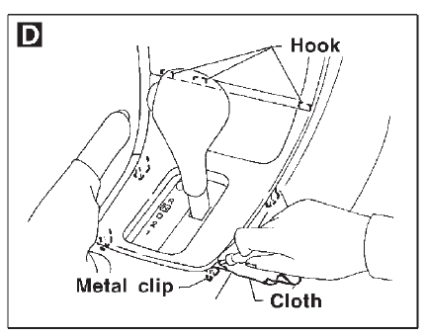

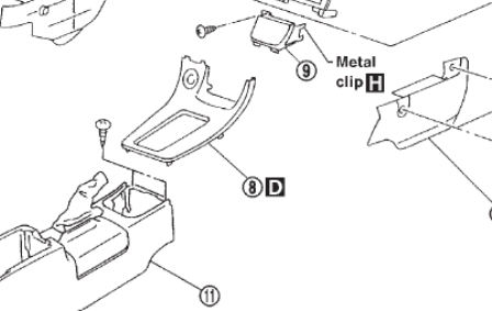

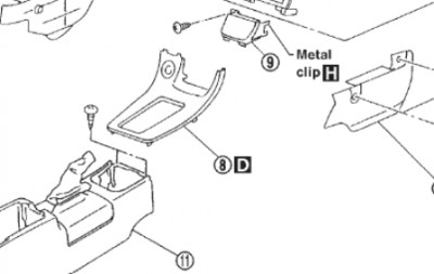

Панельку которая вокруг кулисы поддеть плоской отвёрткой и поднять. Крестовой отвётткой открутить один саморез и тянуть ( там две или три защёлки), снять разъёмы. Остальное интуитивно. Лампочка припаяна.

Druid, пепельница крепится на одном шурупе! Что бы ее снять надо отщелкнуть сперва панельку, которая находится вокруг ручки КПП, и слевой стороны от пепельници вверху и будет тот самый шуруп!

Вчера пока сидел грел машину и ждал супругу, решил попробовать снять панельку - снимается без проблем. Вот только что то болтик сразу не удалось увидеть :(. Думаю проблем не должно быть если все делать утром :)

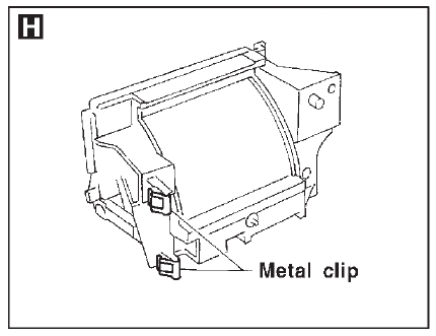

Пепельница держится не только на 1 шурупе, но еще и на 2 прищепках, снимаются довольно таки сложно, расположены обе справа и вертикально. Лампочка в общем там такая: диаметр 0,4 мм длина 9 мм, безцокольная, у меня такой не было поставил такую какая стоит в кнопках на подогреве. Все работает. Так что кому не лень - делайте. А заодно еще и чехол на ручке МКПП - поставил кожанный, вырезав куски из кожи и сшив в ближайшем ателье за 50 рублей. Вот таки дела.
