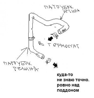

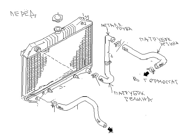

Вобщем выглядит так. Резиновый патрубок. диаметр - сантиметра 3. Там, где насаживается - есть - то ли в нее вставленная, то ли просто секция - более тонкая. Прямо на ремнями слева. А потом действительно уходит вниз. Но металлических секций на ней нет. Идет по нему антифриз.
И всеж таки - что это? откуда и куда этот патрубок несет ож и почему он есть только на 3х литровых движках?

Очень интересный еще один патрубок имеется.
Выходит из под движка где-то в райноне воздушного фильтра и поднимается вертикально вверх. Где, собственно, и обрывается. Пустой конец его бесхозно висит в воздухе. Смотрел на аналогичных максимах - то же самое. Вопрос - что это такое? В чем назначение этого патрубка? От него даже ничем не пахнет.

Нашел наиболее похожее (кстати, без металлической части), но все-таки моя вроде вниз уходит мимо радиатора. Такой запчасти пока не нашел.
http://www.japancats.ru/nissan/details. ... d=76A007B4
часть - 21503

Это патрубок в маслоохладитель
Вот рисунок - http://www.japancats.ru/nissan/details. ... d=59E007B4
На нем Деталь 21308+B (справа на рисунке)
