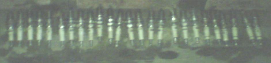

патронтаж и эта еще не считая того что вкрученно на данный момент в движке и то что было выкинуто как совсем не годное - итого примерно 40-50 штук я уже сбился со счету

А далее промыл аккуратно MAF, попробовал, - если изменение почувствуется, заменил бы его. ЗАЛИТЫЕ свечи, это признак богатой смеси а значит обороты коленвала, положение его, расход воздуха, температура ОЖ, температура входного воздуха, и относительного давления. Какие из этих датчиков стоят - ПРОВЕРИТЬ. :cry:

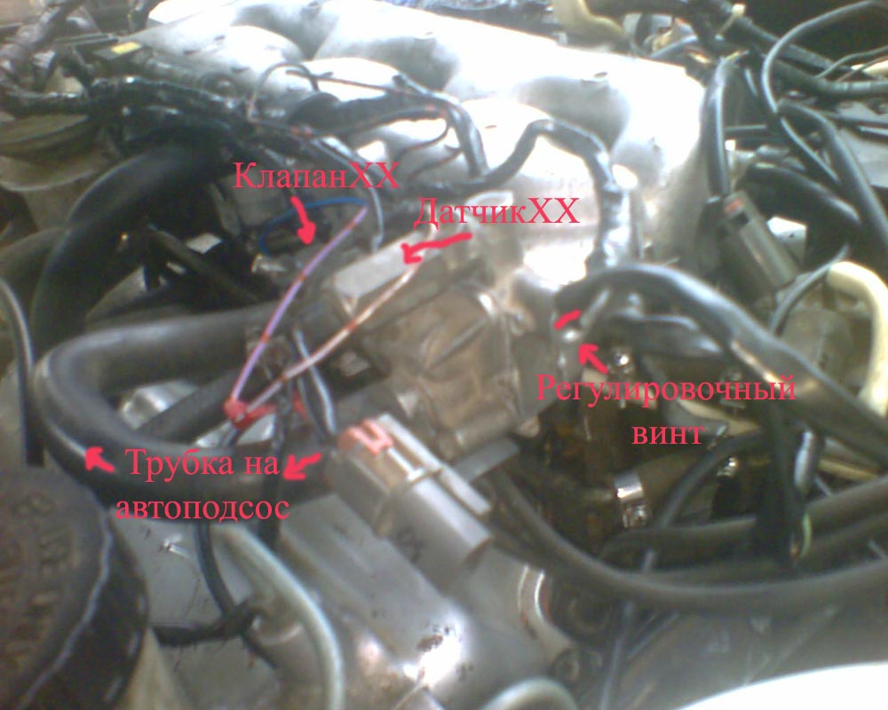

какой принцип работы автоподсоса, я че-то дальше разбирать не стал см. фото, МАФ повязан по схеме с датчиком температуры который стоит на впускном коллекторе, точнее смесителе, он при отключенном проводами компе не прозвонился по проводке, и от маф тоже не среагировал :shock:
автоподсос
автоподсос

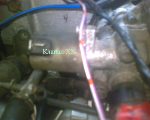

Ниже я привожу фотографии того что я называю своими именнами: Датчик ХХ, Клапан ХХ, Датчик темпиратуры на патрубке, а Автоподсос- он же регулятор воздуха по схеме, я его фотку выкладывал в предыдущем посте!
У кого какие соображения будут на этот счет??? :idea:
Я прошу откликнуться всех, т.к. я не знаю как правильно должно все распологатся и что с чем связано! :cry: :cry: :cry: :cry: :cry:

Это сам клапа ХХ
Это сам клапа ХХ
Клапан холостого хода вцелом, + там трубка идет на автоподсос (регулятор воздуха)

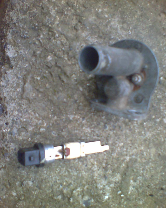

Датчик темпиратуры стоящий на металлической трубки, поднимающейся с низу радиатора на термостат

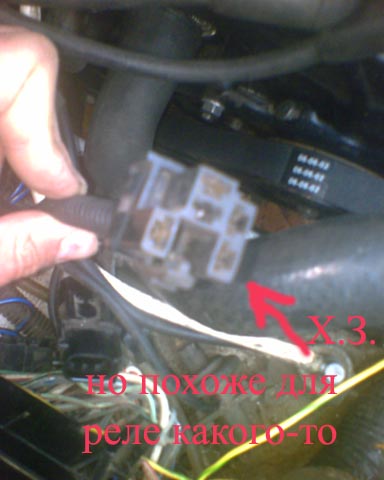

Вот еще я разъем для реле нашел - хрен его знает куда он идет,- расположен на прводах из-под болка реле со стороны ремня ГРМ

Где реле компа и его предохранитель стоит???
