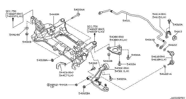

Результат личного опыта по стойкам стабилизатора . Очень хорошо ходят стойки стабилизатора от Ниссан Х трейл выпуск 2005 и далее . Они массивнее , по размеру один в один , сам палец сделан целиковым . Стаил родной оригинал , приходилось менять гораздо чаще . Постараюсь уточнить по номеру , отпишусь .
