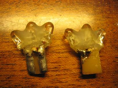

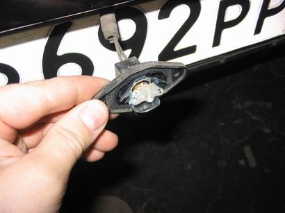

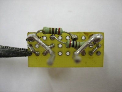

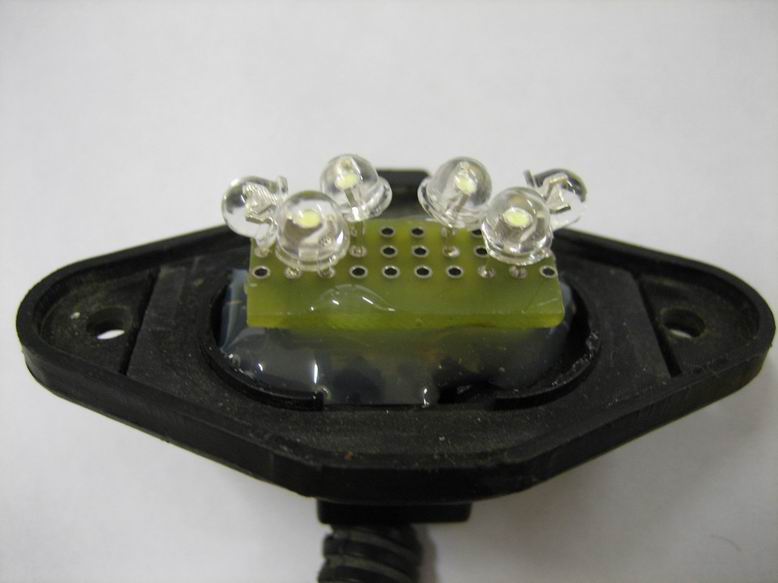

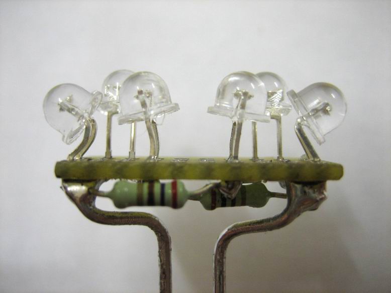

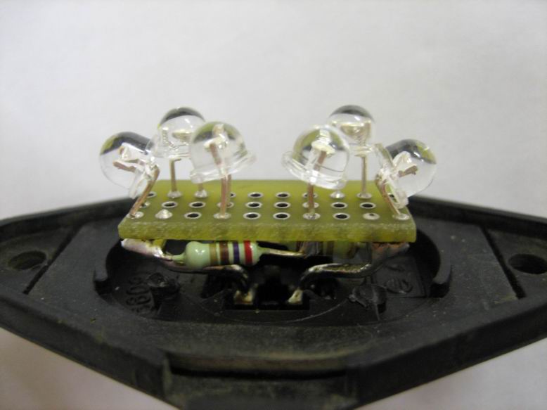

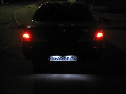

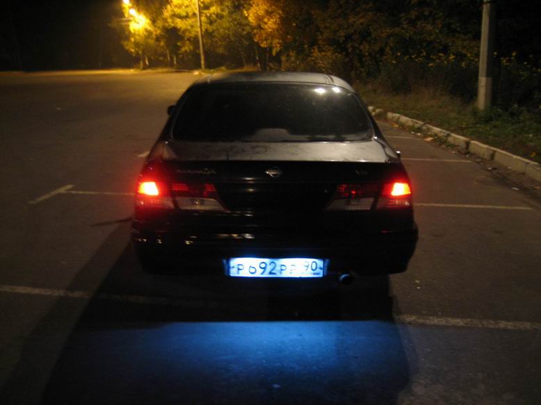

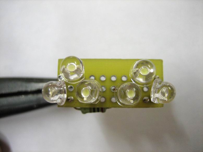

Вместо ламп, установлены светодиоды. На фольгинированном текстолите вырезаны дорожки. Присобачены по три светодиода с резистором. Все облито термоклеем. Потребление энергии, при такой офигенной яркости, не больше подсветки кнопки аварийки :P

Актуально, а то лампочки быстро горят - негерметично. Только вопросы:
Какой резистор, диоды последовательно или параллельно - лучше схемку. Что за клей? Эпоксидка пойдет?

Переделал подсветку, хоть чего-то будет ярче чем у ZLO :)
Избыточная яркость была сделана специально, чтобы удобно было ходить вокуруг машины в сумерках, копаться в багажнике, да и жопка целее будет, когда лучше видна в темоте. Народ на улице останавливается и завистливо цокает языком 8)
Фотографии специально в хорошем качестве, чтобы не было вопросов как делать :wink:
