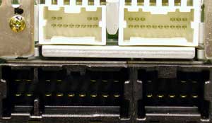

Штатный разъем на Максиме выглядит так как на фото.
Попробуйте найти такой же разъем на Пионере :)
Итак по Пионеру - совместить его с кнопками на руле А33 проблематично конечно, но можно. Лучше всего для СА33 подходит Алпайн - тем более переходник для него создан и продается успешно (но не ищите в магазинах или на рынках это приобретается только в одной компании максимум двух)
Сразу предупрежу, что цена переходника НЕ ДЕШЕВАЯ - за комфорт нужно платить увы ... стоимость разъема от 4500 рублей
По поводу ченжера: Штатный CD-ченжер в СА33 - производитель - CLARION - Соответственно Пионер, Алпайн с ним не совместить
Обращайтесь :) Поможем в любом вопросе ))
Штатный разъем СА33
Штатный разъем СА33
