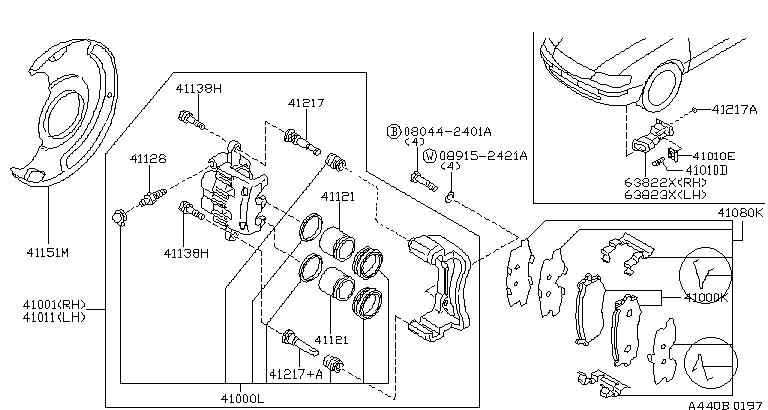

Наконец вылечил
Сообщение Sasha »
Наконец избавился от дребезжания супортов,сделал по примеру V-образную пружину засверлил в колодках отверстия и поставил в результате колодки подпружинены на разжимание и супорт тоже едеш и баааалдееш. 8) :lol:

А из чего пружины делал ?А то уменя с левой стороны прошлый хозяин, когда менял колодки, пружинки то и потерял. Это такие как я на картинке кругами выделил?

Дребезжание вылечил простым отгибанием защиты (фартука) диска намбер 41151М

А где сверлил? на рисунке мож показать.

Харьков, если машина та что на фото, то у тебя такие дырки уже есть в колодках(смотри рисунок сверху).Они там диаметром 1,5 мм сверху и снизу в торце.У меня из-за того что пружин с одной стороны нет, иногда колодки диск подклинивают, и гул такой стоит, аж страшно.

Ни что не клинит всё ок сгонял в Москву и обратно тормоза нормальные. :D Кстати проволока 2мм,калили на заводе получилась хорошая пружина.

Заблуждение. Хоть и уверенное. Чтобы отвести тормозной цилиндр (даже новый) полностью в суппорт необходимо усилие как минимум монтировки. На последней фотографии видно, что пружинки даже с поднятым суппортом не выдавливают колодки в разные стороны.
