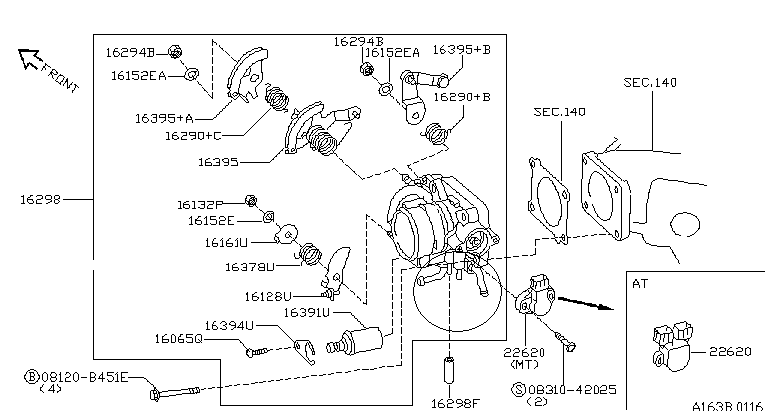

эта? "коробочка" поз. 22680

Серега, глядя на картинку, вижу, что моя коробочка не 22680 а, скорей всего
после расходометра, большая, поз. мне кажется, 16577ФБ, так вот у нее есть 16580 ДЖИ. Вот там этот "железный штыречек".
Может поймешь, может поможешь.
