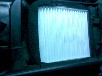

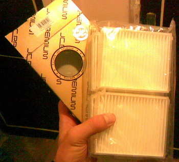

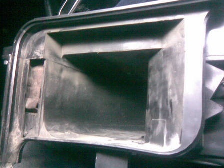

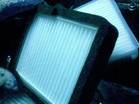

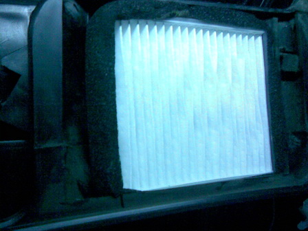

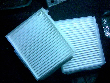

Давно осуществил мечту :D ...
Если кого ещё интересует фильтр салона на J30.
Покупаем фильтр от Мазда 323/626 выпуска после "98года. Мне попался неоригинал. Из него получилось ЧЕТЫРЕ фильтра для J30.
"Откусываем" от рамки всё лишнее. Обклеиваем поролоном с клейким слоем. Монтируем :lol: (- куда!!??? :arrow: ).
:idea: Проще будет тем, у кого отсутствует кондиционер,так как место, в которое должен войти наш маздониссановский фильтр находиться в коробе испарителя :( . Процедура снятия средней части подпанельного короба думаю знакома.
Если же кондишн установлен - снять мотор нагнетателя воздуха (3шурупа), и через него "установить" фильтр на "место". Для этого советую срезать/удалить по 5мм ДВА угла рамки в диагональ - конструкция будет более пластична.
Думаю, что всё понятно будет из дистрофических, но ФОТО... будут вопросы - пишите. Постараюсь чаще появляться на "родном" форуме.
P.S. Есть конечно и негатив - падает (примерно на 30%) пропускная способность воздухопровода, так, что ПЕРВАЯ скорость обдува станет вообще неактуальной :wink: .

Вчера установил фильтр салона, как ранее описывал Poker. Фильтр от мазды не нашел, а подобрал по размеру WIX WA6684 от NISSAN Primastar. Правда пропускная способность действительно упала на 30...40%.
