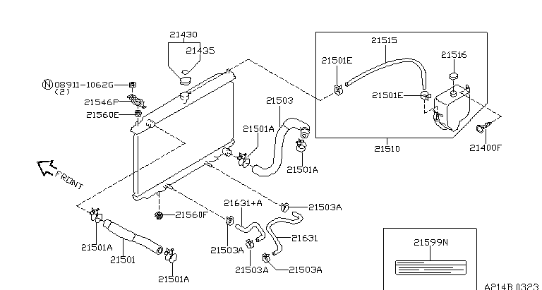

вот рисунокг Где течет-то?

Течет шланг 21631, на креплении 21503А, на соединении с радиатором.
Бармаглот
Сообщения: 3557
Сообщение Бармаглот »
тогда это не ОЖ а ATF.... Попробуй хомут подтянуть...

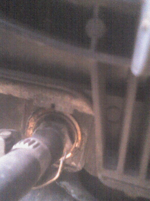

Сам хомут намертво притянут, он вроде одевается на трубку от радиатора а на трубке там гайка стоит так вот из под нее течет . Вот фото .
Евгений с
Сообщения: 441
Откуда: москва
Сообщение Евгений с »
Можно попробовать подтянуть гайку (тока очень акуратно, мона сорвать резбу), если не поможет меняй радиатор.

А какого цвета жижа?

Сообщение Азиат »
Жижа цвета зеленого ( антифриз) и прям из под гайки течет, и то она то течет то нет
В принципе можно холодной сваркой - но нет гарантии. Надо что-то с высогой адгезией и лучше сушить при температуре 100 гр (на рабочую так сказать). Температурные перепады большие и вибрация. Тем более в этом месте подходит масло автомата на охлаждение. короче 50:50. Опять - же присадка - мертвому припарки, а движок загадишь.

Я вот то же думаю может замазать холодной сваркой эту гайку ( протереть там все обезжирить) :?:
