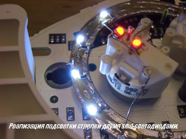

Кстати, если народу реально интересен тюнинг приборов, могу устроить небольшой ликбез от первого лица. Компания, к которой я имею отношения заниматся данным видом тюнинга самолично и давно. Опыт и технологии-коллосальные. Делаем все машины. Цель моего рассказа, не заработать на вас денег, а рассказать, как это делается правильно. Часто приходится восстанавливать и ремонтировать приборы после не удачного шарлотанского тюнинга. Давайте лучше учится на ошибках других.
http://www.soundspeed.ru/index.php?artid=263
Спецально для вашего форума, могу выложить интересные фотки процесса данного вида тюнинга, акцентировать внимание на "подводных" камнях на которые можно напороться. При желании (ну если кто-нибудь умеет паять) готов поделится технологиями.
Последнее время стало модным делать "оптитрон", ну, типа как в лексусе. Приборка черная, привключении зажигания, она плавно вспыхивает "лунным" цветом. Ну еще многомуле разных.... :D

Инфа достаточно интересная, но как радиомонтажник и радиоинженер могу сделать некоторые замечания.
Фото 2 и 3 - платы нарисованы достаточно грубо и от руки не очень большим специалистом в этом деле и лужение последних выполнено паяльником, а не сплавом Розе, что приводит к существенному снижению адгезии проводников! Фото 6 - паять SMD компоненты ТАКИМ паяльником :shock: Это убийство.
Это не в качестве наезда, просто есть вещи, котрые сразу бросаются в глаза специалисту :)

Ермак, Ты што ))) Специалиста обижаешь :)))))))
Форм фактор нарушаешь :) А вдруг у него нет другого паяльника :lol: :lol:
А вообще Трусишка делает качественней и лучше :) :mrgreen:

Сообщение Ермак »
Ну не могу пройти мимо таких "тонкостей". Вспомни, что Левша даже на смертном одре говорил: ...скажите им, пусть ружья кирпичем не чистят... :D
Если ты занимаешься своим делом профессионально, то должен быть и соответствующий инструмент, иначе это НЕ профессионально! Я же говорю, что без наезда, просто мое мнение :? В конце-концов можно и с суперпаяльником дерьма напаять :D :D

А я за то, чтобы поощрять желание людей поделиться своим опытом. Это похвально. За это респект и уважение. И сайт сделан аккуратненько. Но изображённое на фотах и вправду не вдохновило :roll: Я бы свою максимку этим парням не отдал. Я допускаю, что конечный продукт выглядит не дурно, но в этом случае нужно скрывать огрехи монтажа и выкладывать техпроцесс только если он выглядит не хуже конечного результата. Кроме того, как я понимаю, опыт с Максимой ограничен у ребят установкой компонентной АС в двери и саба с усилком. Не густо как-то. Надо ребяткам фотографа поднатаскать. Грустные фоты. они же должны быть почти полиграфией по кач-ву и рекламными по сути, раз на сайте выложены. А они выглядят как плод увлечения фотографией... Не камильфо. :|
