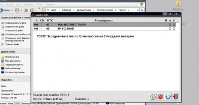

Ошибка возможно есть, но записана в память.
Вот у меня по мех. части ошибки были, индикатор "S" ничего не показывал.
