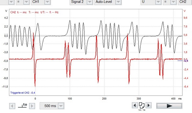

Ниссан цефиро 2000 г, 2 л. При прокрутке стартером висит постоянный управляющий минус на катушках зажигания-нет искры. Эбу подкидывали другой толку нет. Осциллограммы с дпрв и дпкв-который у шкива смотрел на разъёме компа-сигналы в норме, метки в идеале. Осциллу с дпкв который на маховике- тоже на эбу сигнал есть с амплитудой 2,4 в, датчик тоже другой ставили на всякий случай. Чек горит, на эбу на диагностику не выходит. В общем сигналы о вращении двига на комп приходят, а в ответ болт вместо искры. Сигнализаций и иммо штатного нет. Че делать? Насос также не включается. Массы все отличные, на стартер доп массу кидали тоже
