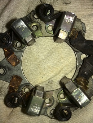

так из сегодняшнего время припровождения с авто выяснилось что проблема то не одна а несколько сразу. буду решать по мере возможности финансов и времени. Так вот начнем: пришел к выводу что втягивающему не хватает хода(так как я его разбирал ,а потом поджал, завальцевал и теперь толкнуть доконца не хватает) боюсь что испорчу маховик(конечно это все догадки но...) так как если маленький ход втягивающего то возможно что стартер крутит ели зацепляя звезду маховика, а это ни есть хорошо. поэтому нужен втягивающее реле новое. дальше идем почистив собрав контактную группу проблема не ушла. вот разберу сфоткаю и выложу фото отчет о проделанной работе. а пока вот старые щетки.

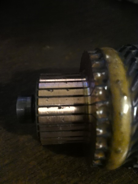

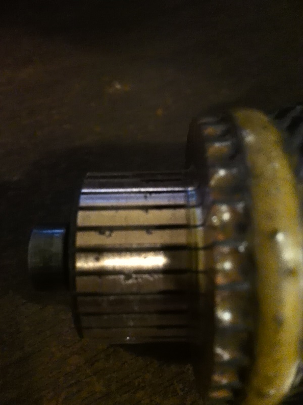

а вот коллектор какой у меня
