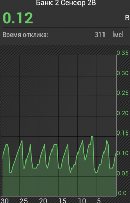

Доброго времени суток всем . Вот приобрел ELM 327 и программой OBD Авто Доктор проверил работу кислородных датчиков, их там четыре . Кто в теме , хотелось бы услышать ваше мнение по поводу работоспособности ЛЗ , прикладываю графики.У меня подозрение что неработоспособны , расход бенза не маленький , особенно в городском режиме

Лямбды до катализатора Банк1 и Банк2 Сенсор1В не менее 5 периодов за 10сек, при 2000об/мин
Лямбды за катализатором изменяют показания (График "шевелится") при перегазовке.
Как-то так.

и что, все эти ЛЗ в рабочем состоянии ?

egoroff81 писал(а):и что, все эти ЛЗ в рабочем состоянии ?
первые - более менее живые . вторые... да и фиг с ними - если ошибки не дают то и ладно.

При каких оборотах показания снимал?

egoroff81 писал(а):в комментариях к каждой фотке есть
А почему на 2500 ,вроде они на 2000 тестируются по мануалу? но все равно - они живые, сильное увеличение расхода именно от них имхо можно исключить.

катализаторам хана. из за них и расход может вырасти.

Какой выход? Только замена катализаторов?

egoroff81 писал(а):Какой выход? Только замена катализаторов?
как вариант-вырезать их и поставить обманку
