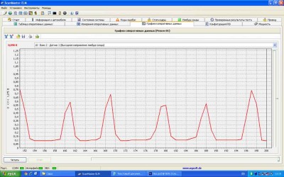

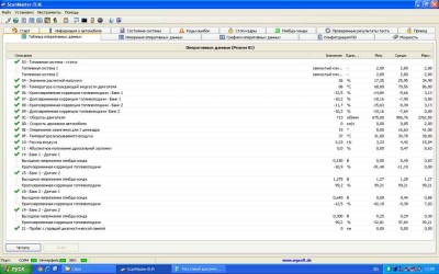

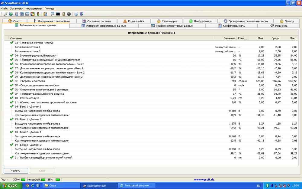

Озадачился расходом на своей максиме, провел диагностику - топливные коррекции в минусе 10-15%. И вторая лямбда первого банка показывает 1,27 волта и не меняется. Также озадачило, что по вторым лямбдам стоит и не меняется коррекция 99,2%. Надеюсь на помощь спецов - поясните, если не сложно, что является нормой, а что поломкой. Также прикреплю графики обеих первых лямбд. Мне кажется, что показывают бедную смесь и за счет этого подкидывает лишнего топлива

менять её...вторая лямбда первого банка показывает 1,27 волта и не меняется
