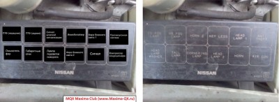

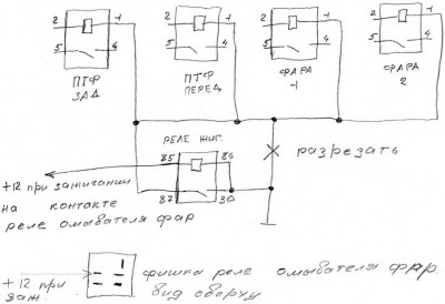

Набросай Обязательно) Функция очень полезная)evGENIY1972 писал(а):Принимайте новенького. Не так давно стал обладателем Nissan Maxima 2004 2 литра. И с первого дня меня стало не устраивать схема включения головного освещения, т.е. выключил зажигание а фары горят, хоть и пиликает зумер можно забыть это раз и второе не всегда на коротких остановках хочеться дергать переключалку. Решил поставить реле разгрузки. Покапался в инете нашел фото блока реле который стоит на правом крыле.Там есть 2 реле которые отвечают за включение передних и задних ПТФ и 2 реле включения левой и правой фары ближнего света. Оккуратно вскрыл блок отключил все 4 реле от массы и в разрыв вставил обычное жигулевское реле а питание взял с реле омывателя фар. Теперь влючил зажигание фары и противотуманки (если они включены) загорелись, выключил остались гореть габариты. Если надо могу набросать схемку.
