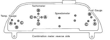

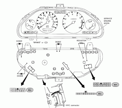

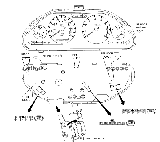

В мануале нарисована приборка см. вложение "Приборка1"
У меня не такие разъемы...
И дальше в мануале есть контакты приборки см. вложение "Приборка2"
Там указано 4 контакта тахометра (A B C D)... У меня 3.. Может я ченть не так понимаю?
Electrical Components Inspection
METER/GAUGE RESISTANCE CHECK
1. Disconnect FPC connector. Refer to “Flexible Print Circuit
(FPC)” (EL-73).
2. Check resistance between installation screws of meter/gauge.
Screws ...............Resistance
Tachometer
A - C ..................Approx. 70 - Approx. 140
B - D ..................Approx. 90 - Approx. 170
МЕЖДУ ЧЕМ И ЧЕМ МЕРИТЬ? КАКИЕ ПОКАЗАНИЯ ДОЛЖНЫ БЫТЬ?
