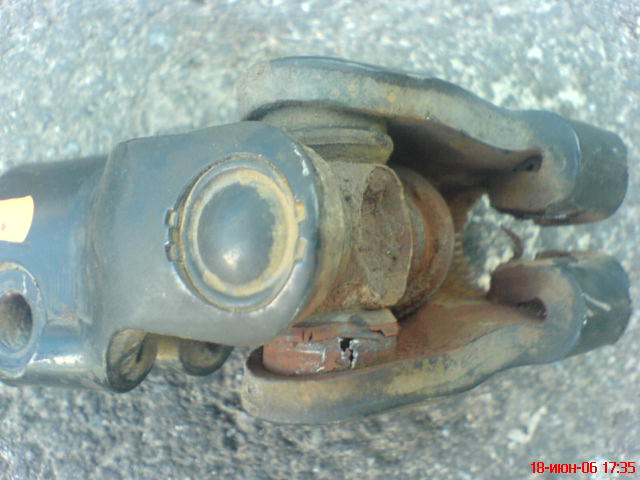

Вот так вот!Думаю коментарии будут лишними.
Deniss,на Армянской диагноз поставили!!!А вот делать не хотели!?
Они строго по рейкам и ГУРам.
Пришлось искать других спецов.
Зато теперь катаюсь без памперсов :lol:

:( чего на рисунке-то ? а то у меня не открывается...
sanjok
Сообщения: 76
Зарегистрирован: 18 апр 2006 13:59
Автомобиль: Nissan Maxima
Откуда: Киев
Сообщение sanjok »
Сори :oops: Исправил.Єто та крестовина про которую я думал.
Deniss
Сообщения: 16
Зарегистрирован: 23 мар 2006 14:34
Откуда: Киев
Сообщение Deniss »
Ого, Брат, как ее раскарежило!
Это хорошо, что ты во-время все сделал. Действительно памперс, не дай Бог что, мог бы пригодиться...Капец, а если бы клинануло...даже и думать не хочу :shock:
