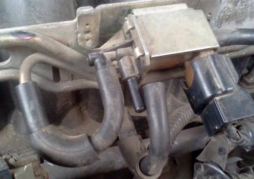

Ура товарищи! Найден истинный виновник! Предыдущие домыслы прошу не учитывать. (а температура на датчике высокая, потому как у меня ещё отверстие внизу в моторном отсеке на заборнике). Главное - у меня неадекватно работала система предпускового завихрения топлива. Это шесть металлических заслонок в алюминиевой части впускного коллектора. Прикрываются при холодном запуске, управляются вакуумником
который управляется Swirl Control Solenoid Valve
В общем работала как-то наоборот - на холодную открыт, на горячую закрыт. Снял нафиг шланг на вауумник от соленоида, теперь для меня этой системы не существует, естественно "раздушенная" машина "летает". Так-что лямбды на мощность на высоких оборотах не влияют. Всем спасибо.
