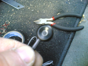

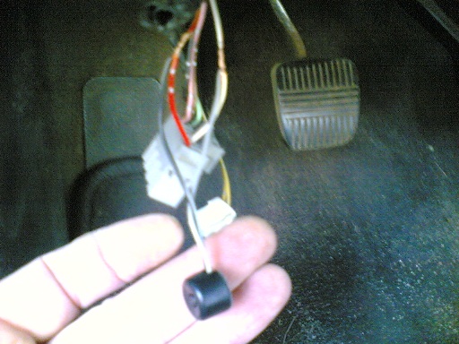

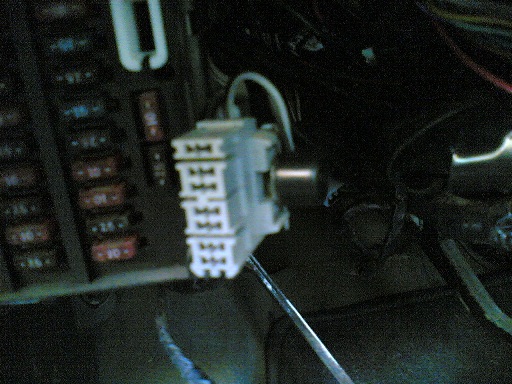

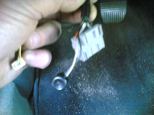

Доброго времени суток! Разобравшись с процессом самодиагностики на своём автомобиле и замучившись тыкать проволочкой в разъёмы, решил несколько усовершенствовать данный процесс без особых вмешательств в проводку автомобиля.
Кнопка "валет" от любой сигнализации, хотя подойдёт и любая нажимная кнопка без фиксации
18102012 - 1.jpg (85.81 КБ) 15497 просмотров

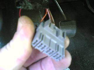

Вид снятого диагностического разъёма
18102012(001) - 2.jpg (23.2 КБ) 15497 просмотров

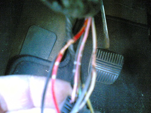

Провода в которые необходимо врезаться

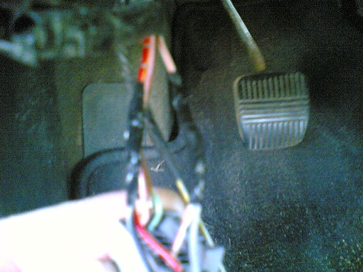

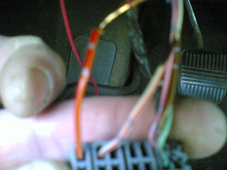

Зачищенные провода с подвязанными к ним проводами от кнопки
Вид подвязанной кнопки, без изоляции

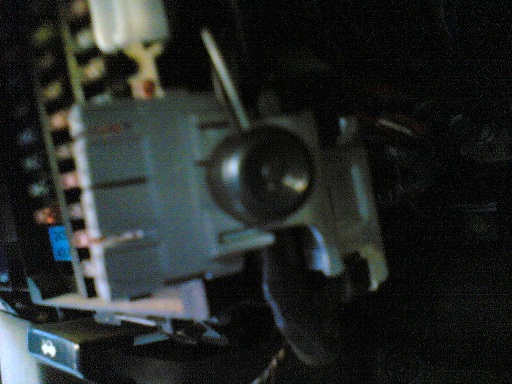

Вариант окончательной установки

На кнопке два провода и их подсоединяешь в параллель к проводам идущим к диагностическому разъёму, главное на диагностическом разъёме с проводами не ошибиться. На самой последней фотографии хорошо видно сам разъём и "мамы", так вот в самодиагностике участвуют только два провода, если смотреть на разъем со стороны "мам" (как на последнем фото), то это левый ряд два провода сверху. На третьей фотографии хорошо видны эти провода. А вот какой-куда провод с кнопки на эти провода подсоединять не имеет значения, поскольку кнопка без фиксации и работает по принципу нажал-замкнул, отпустил-разомкнул.
