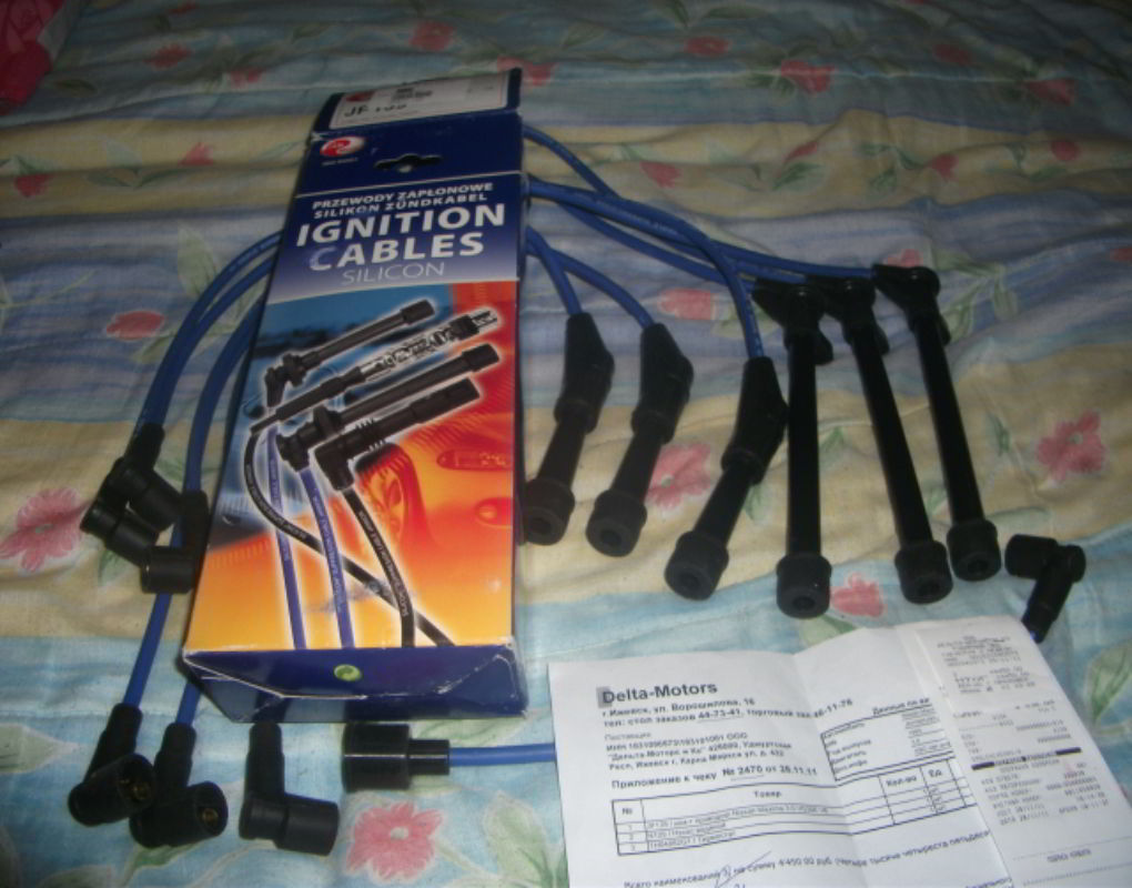

Искал куда пристроить но не нашёл и думаю лучше создать отдельную тему про запчасти которые либо прослужили не долго либо откровенный хлам дабы кто будет их выбирать при покупке знали чем рискуют.И так начнём у меня с качеством запчастей пока всё Ок кроме высоковольтных проводов (фото будет ниже) но они больше всего мне нервы и потрепали ,так как им нет и года(брал 28 ноября 2011) по цене 2400руб. через пол года отказал 1-й на 5 горшке,на днях 2-й на 4 горшке,без видимых причин, не пробивают если взять рукой не визуально они не вызывают нареканий но при последующих проверках выясняется что они дают искру с перебоями то мощную то нет(по тому не сразу на них и вышел,и потому что раз новьё то не они,а зря) из-за них ездил с дёрганьями какое то время,менял свечи короче плавающая поломка,вообщем кто захочет брать этот калл -я бы не советовал,высоковольтные провода (причём силикон) явно не через пол года должны сдохнуть
