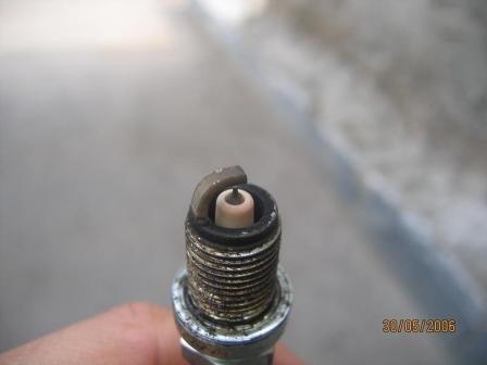

А что можно сказать глядя на эти свечи ?
PingWin
Сообщения: 132
Зарегистрирован: 13 окт 2005 07:38
Автомобиль: Nissan Maxima
Сообщение PingWin »
На сколько я понимаю они уже мертвы , ибо центральный электрод выгорел ?
Это одна свеча...вторая,которую вывинчивал, была еще хуже..центральный электрод был еще меньше..
прав ? )

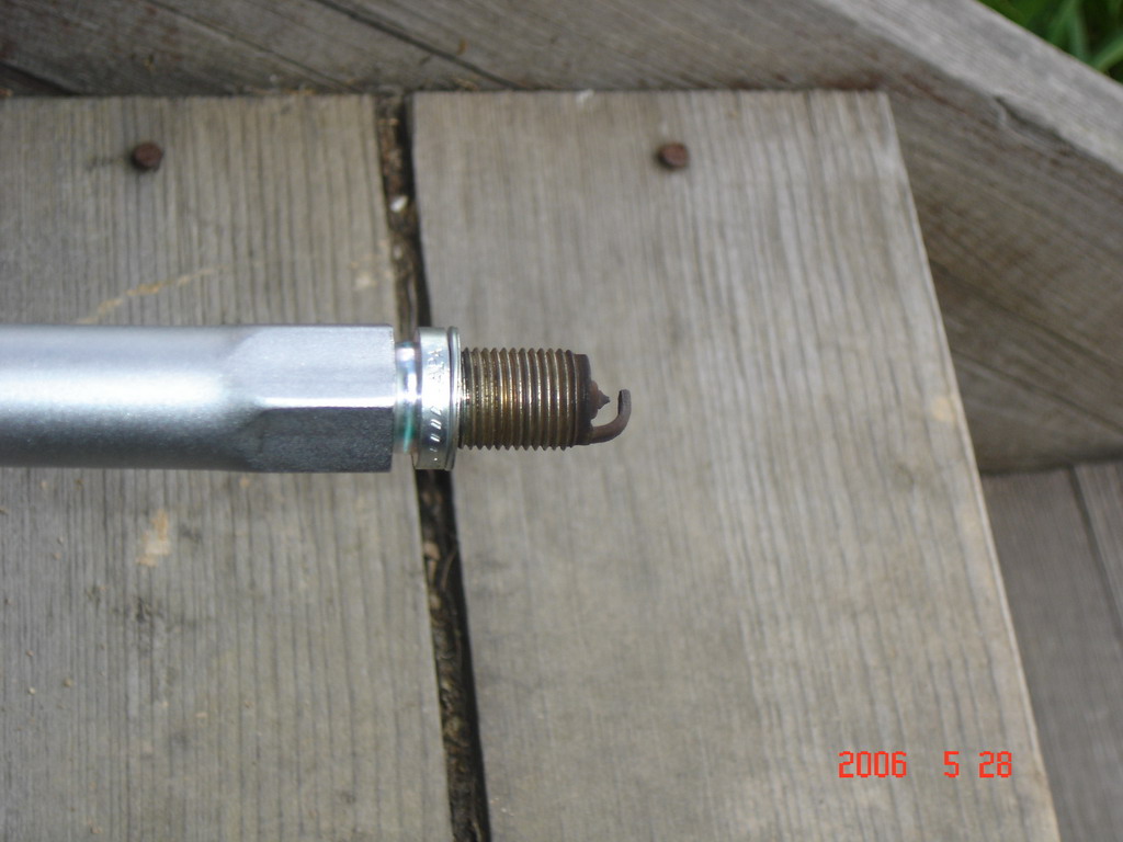

PingWin
Сообщения: 132
Сообщение PingWin »
и это тоже она...
Danger777
Сообщения: 2010
Автомобиль: Другой автомобиль
Откуда: Москва ЮВАО Текстили
Сообщение Danger777 »
Это платиновые свечи, электрод таким и должен быть... Нагар конечно есть, но, с нашим топливом и не такое бывает... :wink:

PingWin
Сообщения: 132
Сообщение PingWin »
2 Danger777
Так это..их уже совсем срочно в помойку ? ) или еще поживут ? )
просто им уже 2.5 года и тысяч 40 км...
и чё-т в последнее время машина как-то потупела...
просто мне кажется ,что электрод уже немного выгорел и зазор стал большой...
а следующая свеча , которую я выкрутил..вобщем там электрод еще меньше
т.е. самой пимпочки почти нет..
p.s.у тебя в наличии 6 штучек есть ? ) я б взял бы )

dhvan
Сообщения: 64
Зарегистрирован: 09 сен 2005 15:02
Автомобиль: A33 2003 г.в. 3.0 автомат, была А32 3.0 МКПП Араб 1996 г.в
Откуда: Ханты-Мансийск
Сообщение dhvan »
Я недавно менял - так ваще центрального электрода не обнаружил (он был, но на уровне изолятора - зазор миллиметра 3-4 :) )
похоже их до этого ни разу не меняли и никаких жалоб не было просто решил поменять так как пробег за 200 тыс перевалил
Самое удивительное что и серия не платиновая, поставил тож обычные

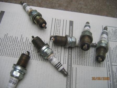

Felix_792
Сообщения: 98
Зарегистрирован: 18 май 2006 12:51
Откуда: Astana_KZ
Сообщение Felix_792 »
А вот на мои глянь - Иридиевые, стояли еще с Японии. еще больше ушатаны, чем твои.
Использую их, когда заливаю в бак промывку типа ЛАВР или Хай-Гир.
Взамен поставил простые НЖК.

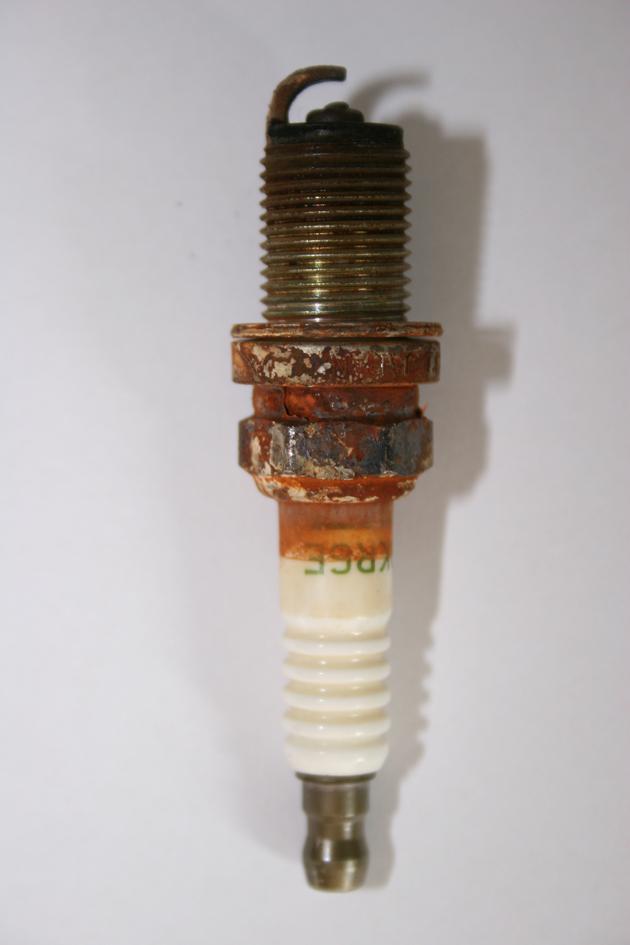

SSSergey
Сообщения: 641
Сообщение SSSergey »
PingWin, Felix_792, Не сильно то у вас ушатаны свечи...посмотрите на последний экземпляр.....вот это попа...и помойка...

Felix_792
Сообщения: 98
Откуда: Astana_KZ
Да - это писец!
