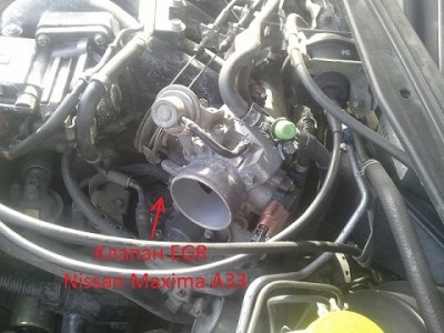

Нашел я этот клапан. снял с него тубку и из него потек антифриз. открыл крышку радиатора и антифриз из клапана просто ливанул. Как такое может быть?тах писал(а):он же электрический, значит замерить сопротивление, может быть обрыв цепи, в мануал глянь, там схемы должны бытьtaurus писал(а):...А как убедиться?...

Re: ошибка P0403
Все, разобрался я со своим EGR. Это был именно он, просто на А33 клапан ЕГР реализован вместе со встроенным в него температурным датчиком, через который проходит циркуляция ОЖ. А проблема была с недоконца вставленной фишкой в разъем клапана. Думается, когда мне недавно меняли прокладки клапанных крышек, отсоединили этот разъем, а потом вставили его не до щелчка. В общем защелкнул я этот разъем, собрал все на место, прокатился, прогрев до рабочей температуры. Ошибка больше не выскакивает и отсечка не появляется.gavrilov писал(а):Значит не тот клапан. В клапане ЕГР нет антифриза
Чтобы добраться до клапана EGR на А33 нужно снять весь воздуховод с корпусом воздушного фильтра и блок дроссельной заслонки.
