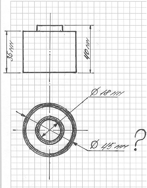

Уважаемый Fog_174 пожалуйста снимите размеры со старого сайлентблока.
- Fog_174
- Сообщения: 27
- Зарегистрирован: 12 июл 2012 08:16
- Автомобиль: Maxima qx\A33\2001\3.0\АКПП
- Откуда: Челябинск
Re: Передний подрамник А33 замена сайлент блоков
Приветствую всех. Сегодня постараюсь найти старый сайлент в боксе и замерить его, но возможно я его уже выкинул. Помню все размеры кроме внешнего диаметра сайлента, толи 43мм толи 45мм это тогда завтра. Идентичных оригиналу (готовых) сайлентов в продаже нет, febest и RBI не делает точно их, оригинальных сайлентов тоже нет, ниссан рекомендует менять подрамник(балку) как одно изделие, но это не вариант конечно. По этому следуем инструкции выше. Если конечно срочно нужно, то остальные размеры я нарисовал на фотке . Завтра выложу уточненные размеры если найду конечно старый сайлент.
Огромное спасибо, диаметр 45 это вроде правильно кто то писал.
Так эти циферяне и молчат хвастнули что мол от рено диаметр 45 и все в кусты ни ответа ни привета. Пробовал онлайн подбором, есть сайленты но высотой >80мм а остольное 45*18*>80. кКороче без обрезания чувствуется никак. Да а стоит поставит по ходовке весь полиуретан (полностью зад а на перед кроме рычегов)
"Короче без обрезания чувствуется никак." ))))))))))))))) страшно сказано )))))))))) Пилить однозначно !!! Только не забудь внутренняя втулка должна быть на 5мм выше чем наружняя обойма сайлента
с обоих сторон а то по чертежу с одной стороны ровно по внешней обойме.Fog_174 писал(а):"Короче без обрезания чувствуется никак." ))))))))))))))) страшно сказано )))))))))) Пилить однозначно !!! Только не забудь внутренняя втулка должна быть на 5мм выше чем наружняя обойма сайлента
Да, получается пилить нужно только с одной стороны, при условии, что с другой стороны сайлента, внутренняя втулка длиннее внешней обоймы на 5 мм.
Спасибо за разъяснения все понятно.

Согласно этому сайту
http://www.avtobukvar.ru/servise/podbor ... meram.html
по данным размерам сайлентблока выпадает самое близкое
1. D=45 d=18.1 L=84.7 код 2904370k00 В exist по этому коду можно купить febest, vtr и некий Great wall (никто не знает как эта фирма?). Но его надо резать до длины 40мм.
2. D=45 d=12 L=46 код 7700840741 В exist по этому коду можно купить много чего, но его отверстие надо сверлить до 18мм и не факт что толщины внутренней обечайки для этого хватит.
Еще есть с другого сайта вот такой подбор
№ Номер Описание Фирма D out L out D in L in
426 MB430385 Сайлентблок RBI 45 40 18 50
но он Rbi и доверия не вызывает, хотя самый близкий по размерам
Кто что думает?
