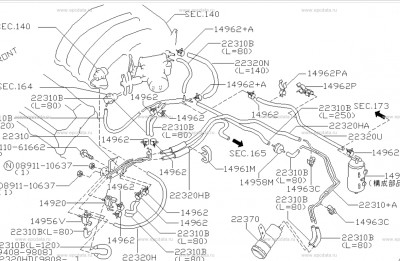

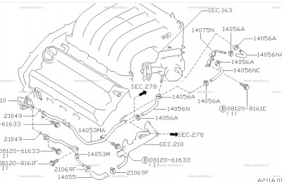

вот картинка с пособия... 1. куда подсоеденяется шланг с одноходовым клапаном...2. клапан "егр врт" как его подключать...3. какие шлангочки идут к корпусу дроссельной заслонки там две трубочки одна из них должна закрывается рзиновым колпачком но стоит ли она на своем месте я не знаю.... 4.. шлангочка к воздушному фильтру.

Господа, кто знает, что за шланг вакуумный подходит к дроссельной заслонке снизу? На старом дросселе у меня стояло 2 резиновые заглушки, а на новом к одной из дырок подходит шланчик. За что он отвечает и куда должен быть подключен?uragan.kz писал(а):...3. какие шлангочки идут к корпусу дроссельной заслонки там две трубочки одна из них должна закрывается рзиновым колпачком но стоит ли она на своем месте я не знаю....
